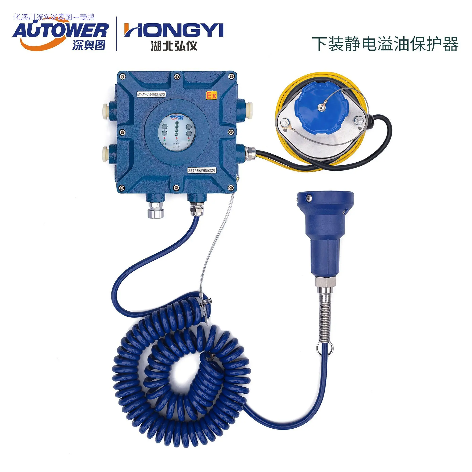

静电溢油报警器是现代化新型科技设备,被广泛应用于石油、化工、食品等行业的流体发放流程控制,可有效防止因静电引发的事故,同时避免装车过程中出现的溢油事故,保证油库、化工厂等危险场所的安全作业,特别适用于易燃、易爆等液态石化工行产品周转频繁的场合。
静电溢油保护器的工作原理
1.保护器通过液位开关监测液位状况,当液位超过设定的安全位置时立即 输出报警信号,供第三方使用。同时发出声光报警信号,供现场人员及时了解系统工作状况。
2.保护器通过静电接地夹自动检测罐车的接地状况,罐车与接地桩之间的回路电阻超过规定阻值后立即输出报警信号,供第三方使用。同时发出声光报警信号,供现场人员及时了解系统工作状况。
溢油静电保护器的功能特点
1、液位到达声光报警
2、静电接地不良声光报警
3、液位探头自检测故障声光报警
4、具有静电接地不良、液位报警开关和电平信号输出,供控制系统使用
5、采用液位开关做传感器,无可动部件,可靠性高,免维护
静电溢油保护器主控电路采用高集成度专用芯片及电压监控电路方案设计而成,集成度高、抗干扰能力强、性能稳定可靠,广泛应用于石油、化工、食品等行业的流体发放流程控制。适用于上装式鹤管发货过程中的静电接地检测及溢油保护与报警,下装不带溢油的鹤管发货过程的保护及报警。可有效防止因静电引发的事故,同时避免装车过程中出现溢油事故,保证油库、化工厂等危险场所的安全作业,特别适用于易燃、易爆等液态石油化工产品周转频繁的场合。

下装
下装
