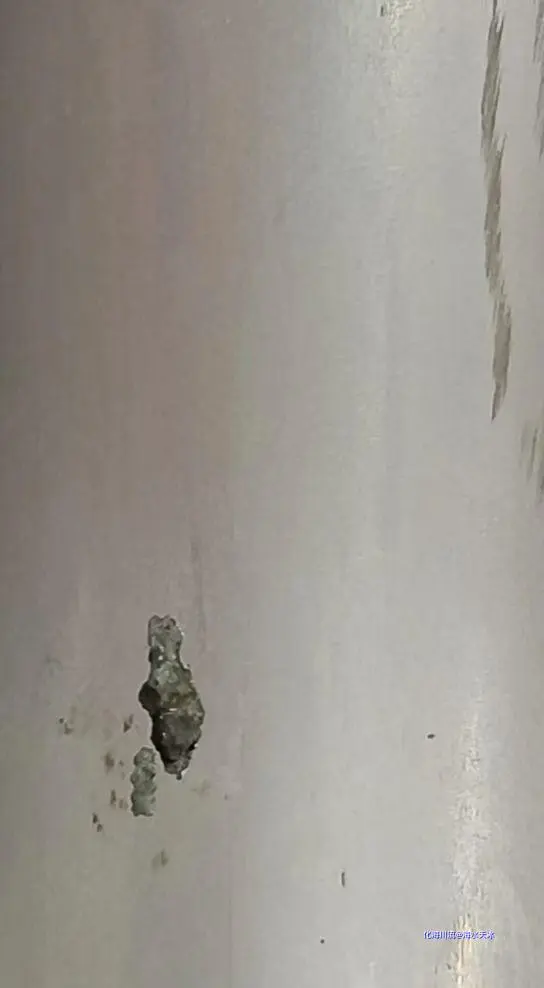

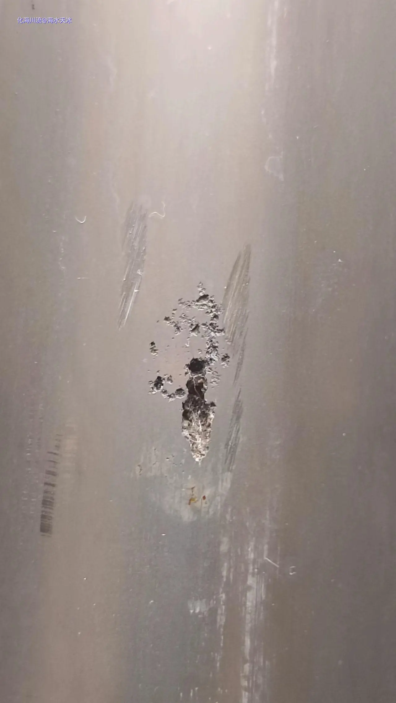

大佬们,图片是在用换热器抽出的换热管,此管材质为双相钢,管内壁上的缺陷是坑蚀,还是说原材料本身的问题。

如果是管内壁出现的缺陷,首先要考虑的是坑蚀的可能性,因为换热器在工作过程中涉及到的介质可能会对双相钢材料产生腐蚀效应。坑蚀主要是由于介质中的化学成分(如氯离子等)与金属管壁反应造成的局部加速腐蚀。如果坑点形状规则并集中在特定区域,更可能是腐蚀造成的。
原材料缺陷通常指的是材料在制造过程中未达到一定标准所留下的问题,如夹杂物、气孔等,这些通常在材料表面或内部均匀分布。
要确定具体是哪种情况,可以进一步检查缺陷处的形态特征,采用金相分析或者化学分析等方法来判断是材质问题还是后期使用过程中造成的坑蚀。同时检查操作环境和化学介质的性质,看是否有腐蚀性极强的物质存在。

好的,谢谢,昨天又剖开了几根内漏的管子,内部问题基本一样。

从图片可以看出是由于生产介质影响出现的腐蚀坑。要从使用条件及材质进行分析。
