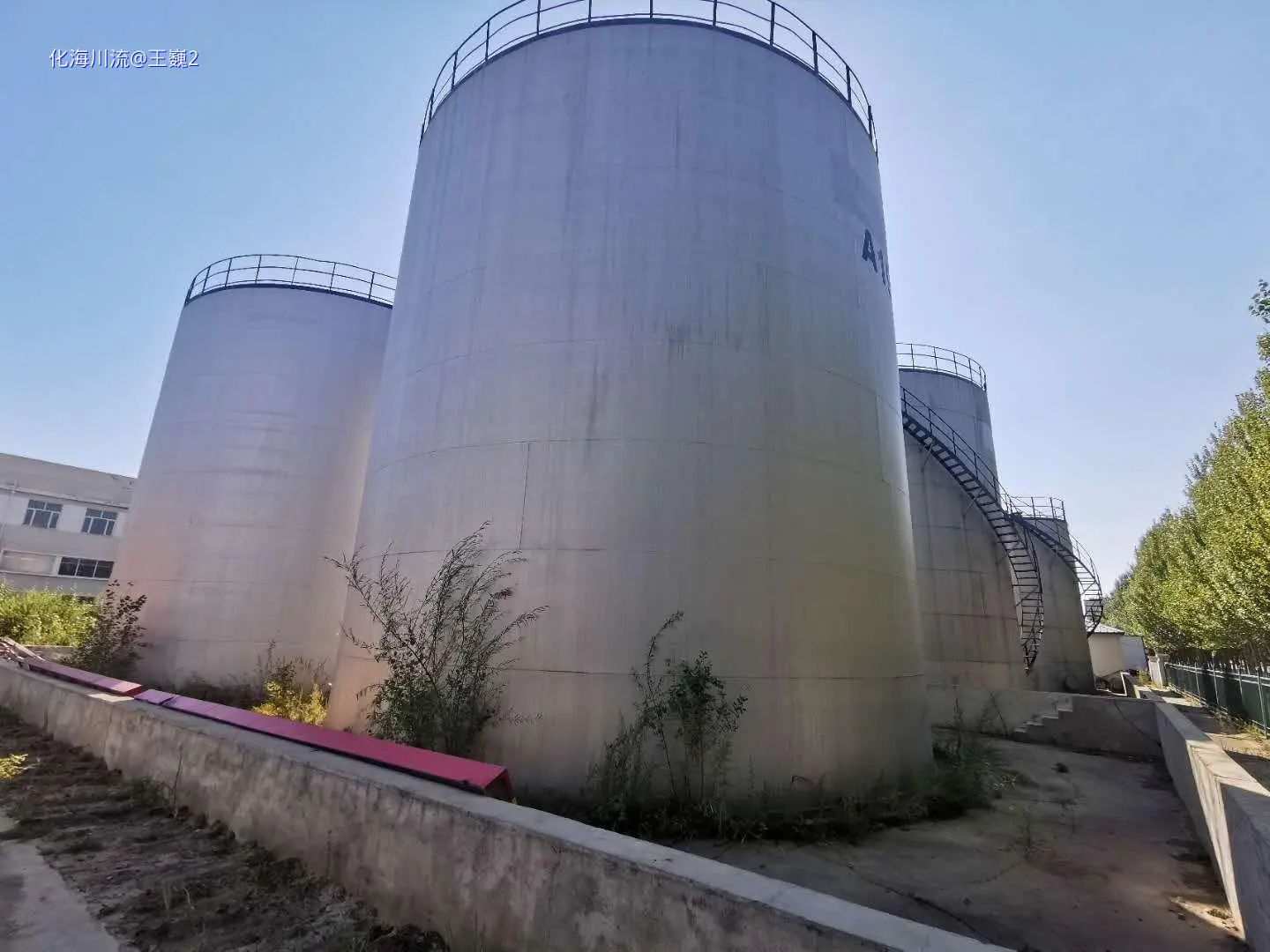

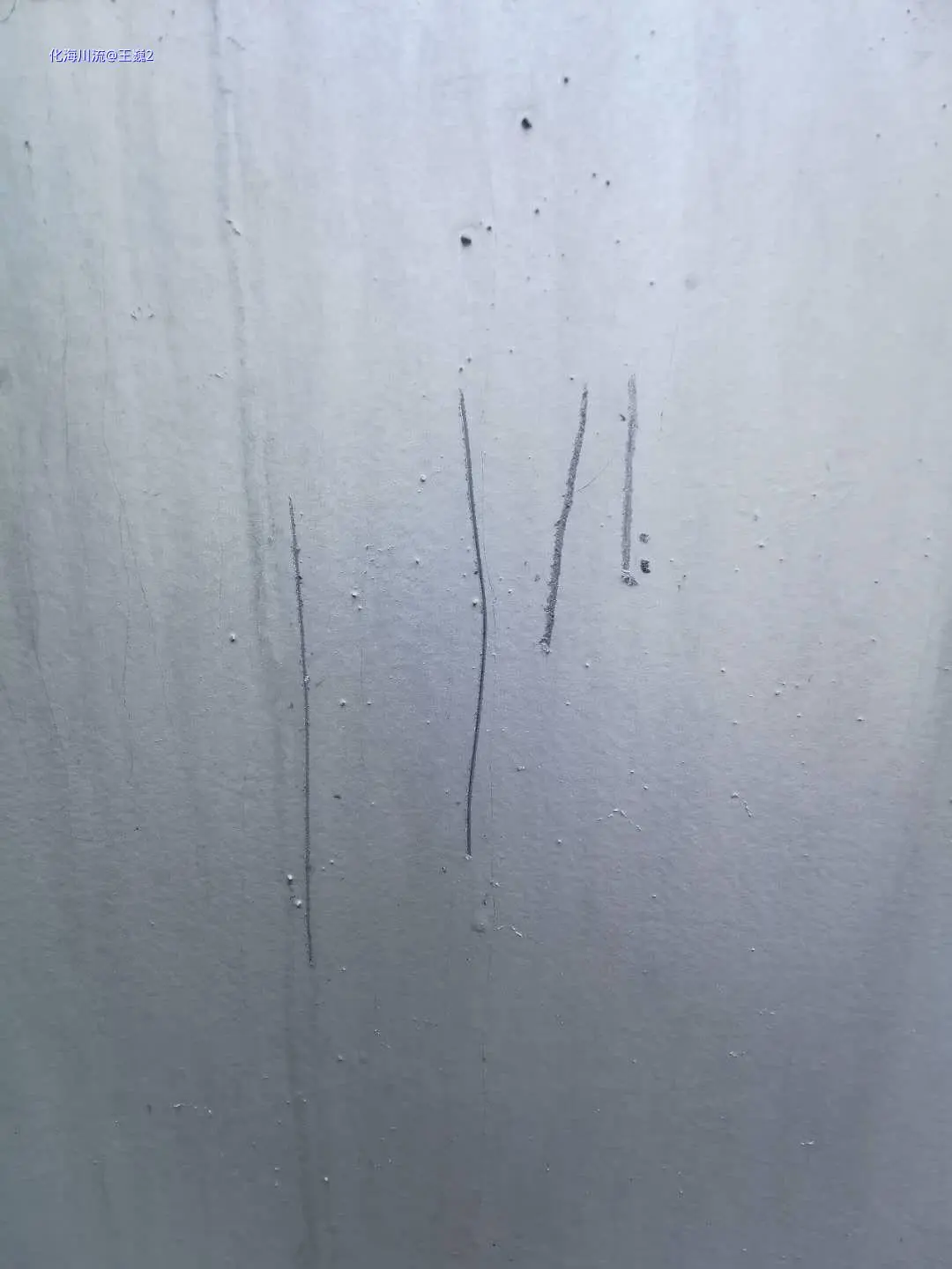

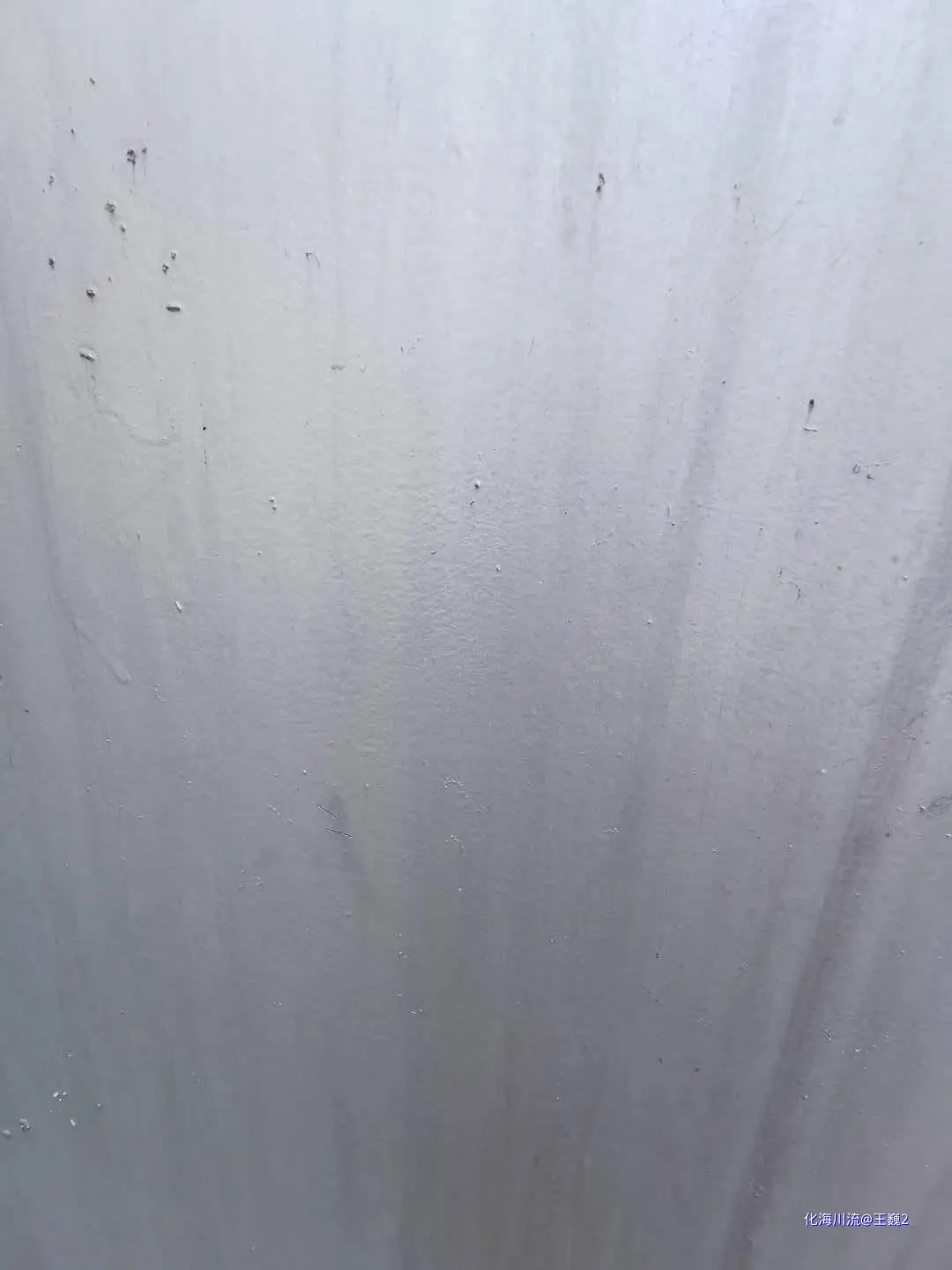

       一种低表面处理高性能体系防腐蚀涂料在储油罐外壁,涂装一次可以使用14年以上。以下图片是大庆润滑油罐区采用低表面处理(免喷砂)达到St2级,涂装后(三道漆,厚度110微米)。现已使用14年以上,还继续使用,达到了超长使用期。
发表于 2024-7-20 09:50:56
储罐外观

局部情况
局部情况
划痕检查
划痕检查
