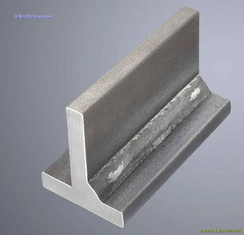

昨天我们监检看GBT18442.7的7.5.3,问了一个问题,a项里说的丁字缝和b项里说的t形焊缝具体指的一样么?我们质保工程师说是一样的,然后监检又发问:那一样为什么标准不一起统一成丁字缝或者t形缝,结果被问倒了。然后我把 这个事情说给我们焊接工程师听,他说这两个一样。想问下大神,这两种焊缝说的是一样的焊缝么,还是说不一样。如果不一样,具体有什么区别

T形焊缝应该是指的需熔透焊的角焊缝(也算对接焊缝),丁字缝指的是两条对接焊接接头相交的焊缝。你们的焊接工程可以好好学习一下钢结构的焊接规范
发表于 2024-7-24 10:31:41
海川工程师(荣誉)  |  头衔:  TA未设置
T型缝指焊件呈T型排列形成的焊缝;丁字缝指焊缝呈T型。

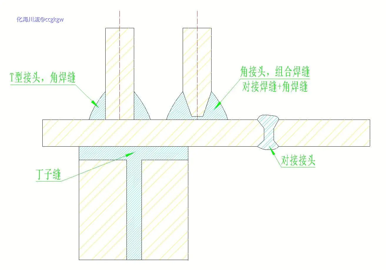

ccgkgwVIP会员 VIP会员 | 显示全部楼层       最后访问IP山东省
海川初三  |  头衔:  【管道设计】
个人理解
发表于 2024-7-27 09:16:25
设备上一般避免不了丁字焊缝,但是拒绝十子焊缝。但是丁字缝会要求增加探伤  发表于 2024-7-27 09:19
海川初三  |  头衔:  【管道设计】
特种设备上一般避免不了丁字焊缝,但是拒绝十子焊缝。

a3659950楼主 VIP会员 VIP会员 | 显示全部楼层       最后访问IP江苏省
tengjiangang 发表于 2024-7-24 10:31
T形焊缝应该是指的需熔透焊的角焊缝(也算对接焊缝),丁字缝指的是两条对接焊接接头相交的焊缝。你们的焊 ...
大神,你和我想的一样,我也是这么解释的,然后我们监检认可。。
