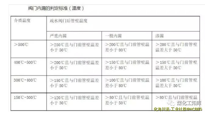

阀门内漏判定的标准
1、判定阀门内漏的方法是:阀门关闭4-6小时后,用红外线测温仪表测量阀杆(靠近阀体处)或阀体下游150mm处金属温度,如大于70℃,则认定为“内漏”。这种判断方法对大多数的内漏阀门是适用的。
但在实际工作中,我们碰到了以下一些特殊情况:
(1)由于管道安装位置原因,使得有些阀门前、后存在扰动着的高温蒸汽,如连接到有压疏、放水母管的疏水门或排污门,这些阀门即使严密不漏,其阀杆温度也将超过70℃。
(2)并排接入疏、放水母管的疏水门或排污门,当最后一道阀门位置均靠近母管时,只要管路中任一支路阀门内漏,其他阀门温度均会升高以至超过70℃,如锅炉排污阀门、过热蒸汽疏水等。因此,这些阀门的内漏判定也要采用其他方式,般测量门前管壁温度或一次门前阀杆温度来确定内漏情况。
2、运行人员确认或怀疑阀门内漏,必须通知检修人员到场进行确认,经与检修人员共同鉴定确认是内漏,方可登记缺陷,同时将检修鉴定人员名字记录在缺陷信息中。
3、在运行人员与检修人员对阀门否内漏发生意见分歧时,应参照以下表格进行确认,如仍有意见分歧时,应通知设备管理部点检人员到场进行判定,最终以综合部主管的鉴定为准。
