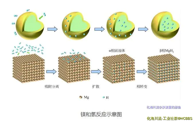

镁基储氢材料
镁由于其丰富的储量、较高的理论储氢量(7.6%)和体积储氢密度(110kg/m3 H2)、低廉的成本价格,且单质镁可以在高温条件下与氢气反应生成MgH2,故MgH2/Mg体系被认为是最有潜力的储氢体系之一。镁和氢之间的氢化反应如下
