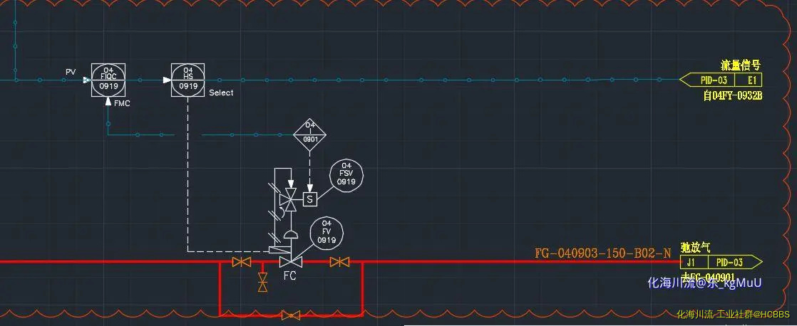

[求助] PID图如何区分简单控制与串级控制
2.6K |2
东_kgMuUVIP会员 VIP会员 | 显示全部楼层 |阅读模式       最后访问IP上海市
图1为什么是单回路控制
图2为什么是串级控制
求高人指点
发表于 2024-7-18 15:14:10
当前内容由会员用户名 东_kgMuU 发布!权益归其或其声明的所有人所有 仅代表其个人观点, 仅供个人学习、研究之用。
aclcslapowVIP会员 VIP会员 | 显示全部楼层       最后访问IP上海市
在PID图中,简单控制通常只包含一个控制器,直接调节一个过程变量。而串级控制涉及两个或更多的控制器,一个控制器的输出会成为另一个控制器的设定点。
图2如果是串级控制,可能会显示两个控制器,其中一个控制器的输出连接到另一个控制器的输入,形成一个控制回路层级。如果可以看到这样的配置,那么图2就是表示串级控制。
