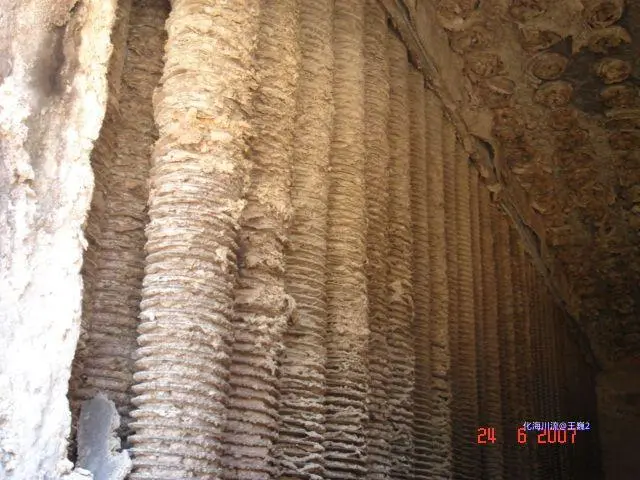

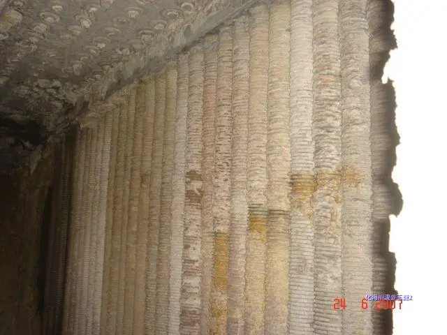

     以下图是石油化工加热炉空气预热器热管表面没有防腐蚀措施的,材质为ND钢的翅片式热管的腐蚀与结灰垢的情况。使用条件为烟气温度150度与空气(夏季30度、冬季-15度)换热。使用后1年多翅片表面结满了灰垢,灰垢下面金属表面受到了腐蚀。所以对于这样条件下使用的设备建议进行防腐蚀。
