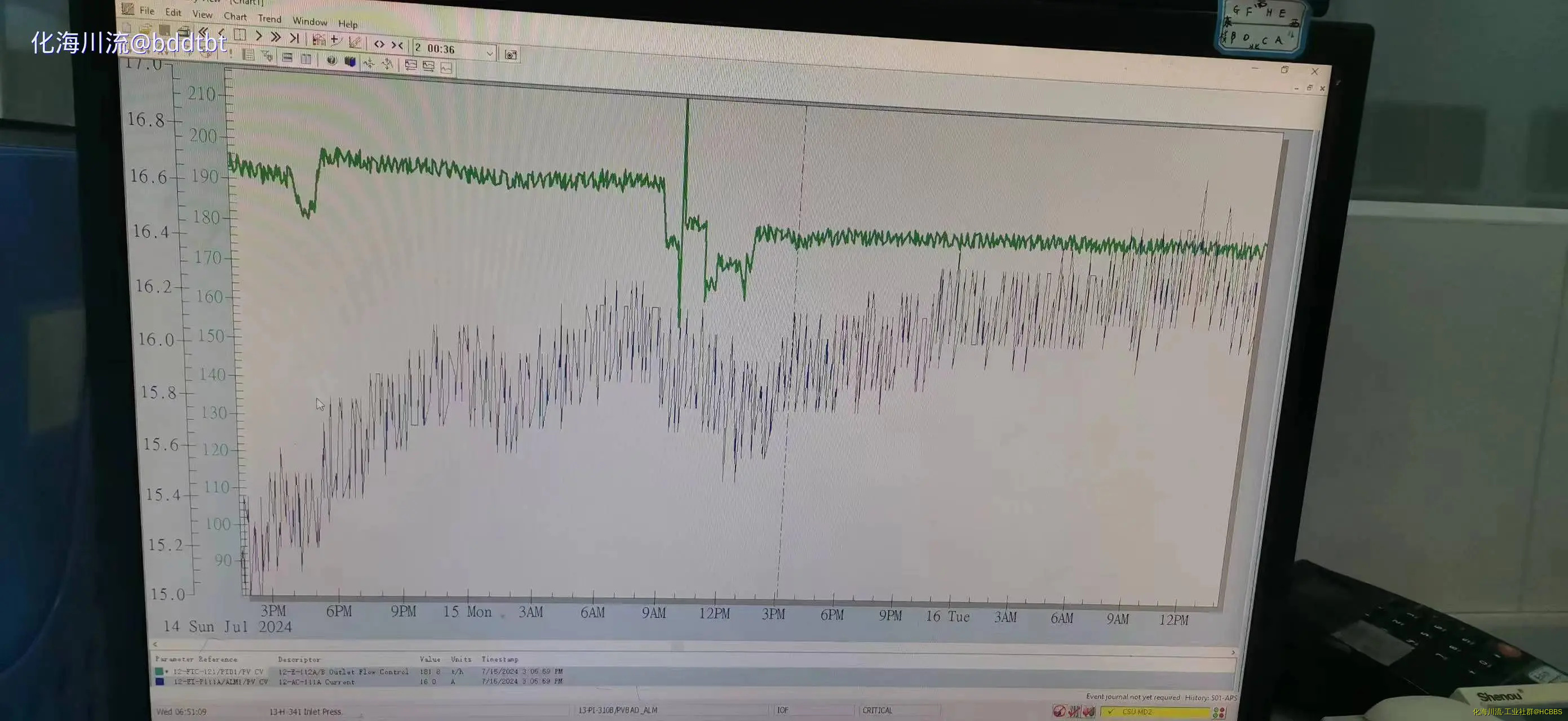

情况介绍:公司有一台输送重柴的离心泵,设计工率200KW,供电电压10000V,日常工作电流15A,泵额定流量280m3。
该泵在运行一段时间后,在流量一定的情况下,电流会缓慢上涨直到因超电流保护跳闸。
下图中上面的直线是介质流量趋势,下面的是电流的趋势,可以明显看到流量稳定,但电流一直在上涨。
我们查了以下内容:
1、电气线路、配电柜没发现问题。
2、电机送到厂外检测、未发现问题,从别的地方拆了一台电机换过去,电流还是涨。
3、泵体拆开检查,机封、叶轮都没发现问题
4、过滤器滤网已拆,无堵塞
5、泵出口管道单一、流量稳定,未发现介质跑窜
6、泵整体运行无异常振动,也没有什么地方存在异常发热
在做了以上检查的拆检后,问题仍然存在,实在不知道怎么办了,请教各位大神,目前这个问题应该怎么解决。

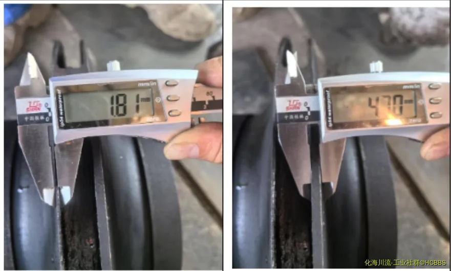

补充内容 (2025-3-25 10:05):
进展发布一下,近日我们将泵体再次拆解,经过检查,发现:
1、两个叶轮存在不同程度的气蚀冲刷减薄;
2、蜗壳驱动侧存在腐蚀穿孔(蜗室短路)。
造成腐蚀的直接原因我们判断是气蚀,但气蚀发生的原因,目前还不明确。

1、检测一下口环间隙:是否有研磨痕迹,是否打回流
2、流量不变,扬程是否有变化?
3、介质组分是否有变化,密度是否变大?
发表于 2024-7-17 13:39:35
bddtbt楼主 VIP会员 VIP会员 | 显示全部楼层       最后访问IP福建省
2、流量不变,扬程是否有变化?
3、介质组分是否有变 ...
感谢答复,关于您的疑问补充如下:
1、口环间隙未发现异常。
2、电流变化期间泵出口压力稳定。
3、介质较稳定,密度几乎无变化。
发表于 2024-7-17 14:51:33

非常感谢答复,目前问题算是解决了一半,我们用一台250KW的电机,替换掉了原来200KW的电机,工作电流上涨到17A之后就稳定住了,但是具体是什么原因导致电流异常上涨,还是没找到。
发表于 2024-11-21 16:32:06
2、流量不变,扬程是否有变化?
3、介质组分是否有变 ...
介质密度有过变化,但是电流的整体趋势是一直缓慢上涨,我们换了台大电机(200KW>250KW)后,电流就稳定住了。
发表于 2024-11-21 16:33:51
介质是油,馏程大概200到430。
发表于 2024-11-21 16:36:29
1742868401828.webp 1742868431570.webp 这是腐蚀减薄的照片。
