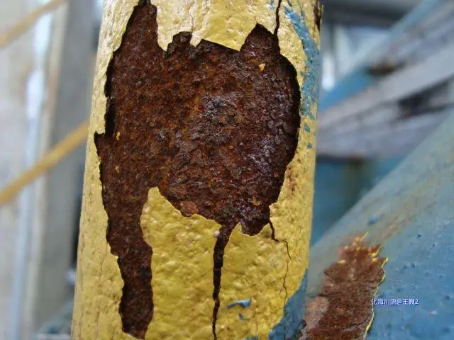

         该图为某石化炼油厂生产装置室外钢结构属新建装置,部位为平台走梯支撑(圆管)。按要求人工机械除锈达到St3级,底漆面漆达到150微米以上。对破损的涂层检查没有底漆,面漆涂层在100微米左右。防腐材料为丙烯酸类材料。失败原因:一是底面处理没有达到要求;二是缼底漆,面漆涂层薄没有达到要求。因为涂层薄存在气孔率大、缺底漆、底面处理不到位,这几点不到位的叠加作用,造成防腐涂层过早的失效。
         失效原因,主要是我们的工程监理人员在质量检查方面失职,使施工人员在这方面没有按施工方案施工。虽然业主与施工单位交涉时施工单位责任,但是损失的还是业主。
         对于这方面的质量控制,我们的监理人员首先对施工的工艺每一道都要检查到位。无论是底面处理还是涂装每一道漆,都要全过程检查,这样材料获得一个好的工程质量。通过这张图片可以给我们使用单位或施工单位一个提醒,要重视施工、施工的管理。

该石化炼油厂的室外钢结构防腐涂层过早失效的原因主要是工程监理人员在质量检查方面失职,导致施工人员未按照施工方案执行。底面处理未达标,以及涂层厚度不足,都是因为监理未能有效控制施工质量。为了提高工程质量,监理人员应严格检查每一个施工环节,确保材料和工艺符合要求。
