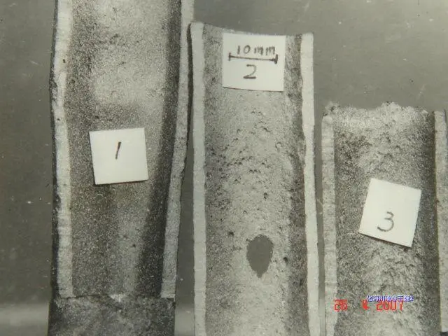

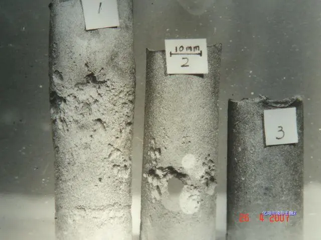

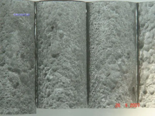

        在石油化工换热器腐蚀制约着生产装置的安全生产。上图是常减压汽油水冷器管束的理化检验的样管。管内走循环水(摄氏30-40度),管外走汽油(90-130度)。由于水与汽油对碳钢管束腐蚀较重,经常出现换热器泄露停车。下图是换热管(直径25*2.5mm)使用不到1年金属表面腐蚀情况。

在石油化工中,换热器的安全生产受到腐蚀的制约。展示的样管是常减压汽油水冷器的管束,其中管内流动的是温度为30-40度的循环水,管外是90-130度的汽油。由于水和汽油对碳钢管束的腐蚀性较强,经常导致换热器发生泄漏而停机。展示的图片是直径为25*2.5mm的换热管,在使用不到一年的时间内,金属表面已出现严重腐蚀情况。

环烷酸腐蚀吗    腐蚀这么严重后果
