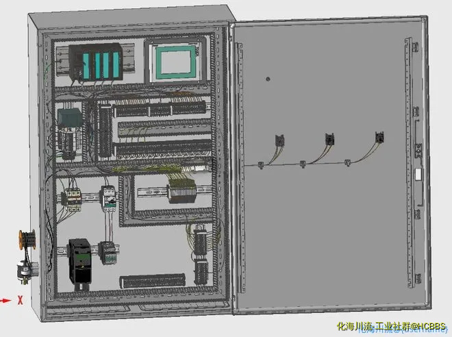

防爆控制柜原理
防爆控制柜的防爆原理是:
将电气设备的带电部件放在特制的外壳内,该外壳具有将壳内电气部件发生的火花和电弧与壳外爆破性混合物隔脱离的作用,并能接受进入壳内的爆破性混合物被壳内电气设备的火花、电弧引爆时所发生的爆破压力,而外壳不被损坏;一起能防止壳内爆破生成物向壳外爆破性混合物传爆,不会导致壳外爆破性混合物焚烧和爆破。这种特别的外壳叫“隔爆外壳”。具有隔爆外壳的电气设备称为“隔爆型电气设备”。隔爆型电气设备具有杰出的隔爆和耐爆功能,被广泛用于煤矿井劣等爆破性环境作业场所。
防爆控制柜特点:
1. 外壳由冷轧钢板折弯焊接而成或碳钢、不锈钢焊接成型。
2. 密封圈式电缆引入装置,各可拆卸组合面有密封垫、环、圈、帽。
3. 根据工业现场情况,可定制隔爆型+粉尘防爆双证合一产品。
防爆控制柜的6种结构类型
01
防爆结构
.webp
防爆结构的电气控制柜广泛应用于爆炸危险区域。由于使用环境恶劣,电气设备颠簸严重,要求机柜强度有较大的安全系数。它一般由钢板和铸钢制成。
它不仅能防止爆炸性火灾的蔓延,而且外壳能承受一定的过压。一般来说,外壳能承受1.5倍实际爆炸压力的冲击而不损坏和变形。
02
增安结构
.webp
增安结构适用于防爆电气设备,如电机、变压器、灯具和带感应线圈的电气设备。一般情况下,绝缘绕组的允许温升应比其他防爆电气设备标准规定的温升低10℃。泄漏距离和电气间隙应尽可能大,较小值不得低于相关规定。外壳应有一定的防护措施,并满足gb1498-79中规定的IP54防护要求,绝缘绕组的匝间和接地试验电压需要高于普通电气设备的匝间和接地试验电压。低压设备增加10%,高压设备增加30%,所有导线连接可靠,在过载和振动的影响下不应出现接触不良,增安电机和变压器应配备相应的过载保护装置或过热装置。
03
通风充气结构
通风充气结构的电气设备配备保护气体和保护装置,以确保防爆性能。一般来说,电气设备内部不应存在影响安全的通风死角。正常运行时,出口风压或充气压力不小于10mm Hg。通风和充气结构与使用中爆炸物的爆炸传播水平无关。主要用于内部元件容易损坏的设备或大型电气设备。
04
防爆充油结构
.webp
充油防爆结构与使用中的爆炸传递等级无关。适用于小型操作开关。当工作频率和电流强度可能达到严重过载时,防爆充油结构设备的表面和油温不得过过规定。在冷态下,油层深度(从油表面到产生火花或电弧的零件的距离)应为小试验保护深度的两倍,但不应小于10mm。充油防爆电气设备的充油应具有较高的化学稳定性。设备应配备油位指示器或油位信号装置。
05
仅适用于防爆结构
本安电路。如测试仪器、控制装置等小型电气设备。无论在正常或异常情况下,电火花或危险温度都不会引爆爆炸性物质。电路或设备上所有元件的表面温度需要低于规定值。电路需要与其他电路隔离,以防止混合线电磁或静电感应,尤其是结构外部的接线。应采取谨慎措施确保电气设备和接线的防爆性能。
06
特殊结构
.webp
特殊防爆结构的电气设备指除上述典型结构类型以外的防爆结构。因此,应充分考虑法定检验机构批准的附加使用条件。
