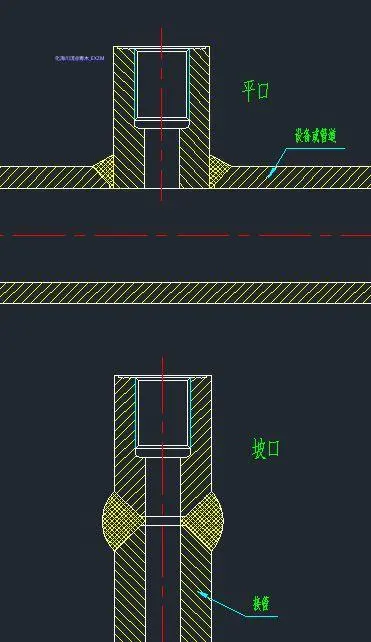

[求助] 平口单承口管箍与坡口单承口管箍的平口和坡口怎么用?
1.3K |9
GBT 14383-2021中的管件,为什么要分平口和坡口?

dyoiffkkguVIP会员 VIP会员 | 显示全部楼层       最后访问IP湖北省
平口单承口管箍和坡口单承口管箍分别用于连接不同类型的管端。平口是与管子垂直的切口,适用于需要面对面紧密连接的场景。坡口则是斜切的,常用于需要焊接的地方,可以增强焊缝的强度。
在GBT 14383-2021中,分平口和坡口主要是为了适应不同的连接和焊接要求。平口通常用于较小的压力或者较简单的连接需求,而坡口则更适用于承受较高压力的环境,并能提供更好的焊接接合性能。这样的分类有助于标准化制造和安装过程,确保管道系统的安全与可靠。

谢谢回复,比如用GB14976的钢管,承口管箍应该用平口还是坡口?平常是怎么用的  详情 回复 发表于 2024-7-15 16:57
bulusli 发表于 2024-07-15 16:57
谢谢回复,比如用GB14976的钢管,承口管箍应该用平口 ...
对于GB14976标准的钢管,选择平口还是坡口的承口管箍主要取决于管道所需承受的压力和连接方式。GB14976是关于不锈钢无缝管的标准,这类管材常用于高温高压环境。
1. 如果是进行焊接连接,并且需要承载较高压力,通常建议使用坡口承口管箍。坡口可以提供更大的焊接面积,增加焊缝的强度,这对于高压系统是非常重要的。
2. 如果是低压系统,或者使用其他非焊接方式连接,如螺纹连接或卡箍连接,则可以使用平口承口管箍。
在实际应用中,应根据具体的工程要求和设计规范来选择适合的连接方式和相应的承口类型。如果有疑问,最好咨询专业工程师或查阅相关设计手册以确定最合适的选型。

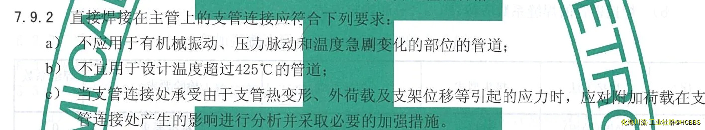

流水之云shineVIP会员 VIP会员 | 显示全部楼层       最后访问IP江苏省
平口.webp 这个问题比较复杂,平口基本上适合于“SHT 3059-2012 石油化工管道设计器材选用规范”中7.9.2的工况。根据工况苛刻度的增加,可以使用开口焊,平口管箍,坡口管箍,支管台,三通等。
