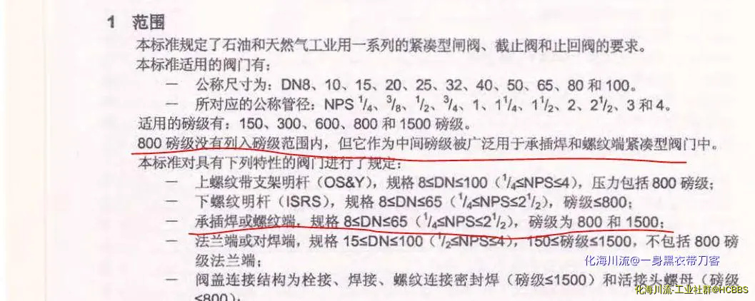

如CL150等级的管道,等级表上选用的CL800等级的承插焊阀门。为什么不选用CL300的呢或者CL150承插焊的阀门?

之前有解释,美标有一个承插口厚度要求,要求比低于CL800的厚度。
发表于 2024-7-11 13:48:47
API美标里面对于承插焊和 螺纹连接小型紧凑型阀门最小磅级就是800磅。法兰连接的阀门有150磅 300磅,但是没有800磅的。
发表于 2024-7-11 13:50:08
看一下API602 ,就知道了。其要求内承插焊最小壁厚要满足ASME B16.34中800、1500磅的规定。
发表于 2024-7-11 14:18:14
API602承插焊或螺纹连接只有这两种等级的阀门。但是ASME B16.34用于阀门承插口壁厚的等级不仅包括800LB、1500LB,还包括150LB、300LB等标准等级。API608承插焊口的球阀就包括150LB、300LB.但是150LB等级的管道为什么  详情 回复 发表于 2024-7-11 16:12

API602承插焊或螺纹连接只有这两种等级的阀门。但是ASME B16.34用于阀门承插口壁厚的等级不仅包括800LB、1500LB,还包括150LB、300LB等标准等级。API608承插焊口的球阀就包括150LB、300LB.但是150LB等级的管道为什么不用承插焊150LB等级的球阀呢?好像所有的等级表中都用的800LB这个中间级
