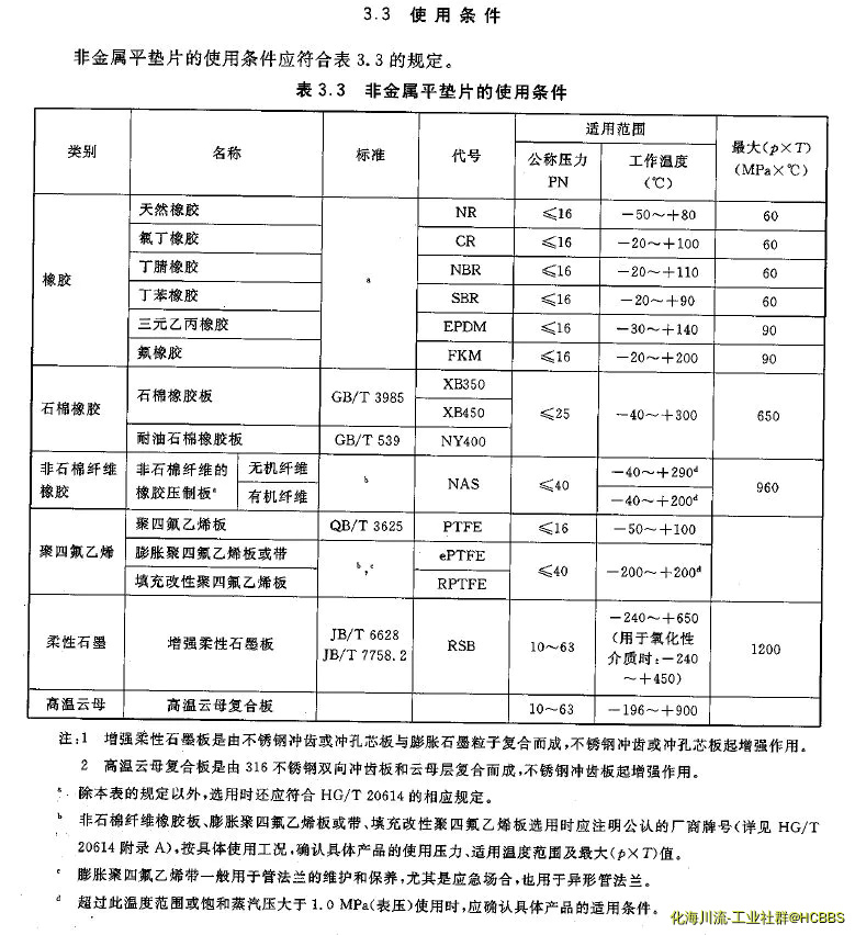

如题,化工厂区溶媒回收塔(如填料塔、板式塔等),塔节间密封垫片如何选择?
四氟垫、金属缠绕垫、金属缠绕垫加四氟生料带。。。。
请各位大佬们不吝赐教,谢谢!

在选择化工回收塔的密封垫片时,需要考虑以下几个因素:工作条件(如温度、压力)、介质的腐蚀性、是否易燃、以及经济性。各种垫片材料有不同的特点和适用范围:
1. **四氟垫片**(PTFE):耐化学腐蚀性极好,适用于大多数酸、碱介质,使用温度范围宽广。但机械强度相对较低,可能不适合高压环境。
2. **金属缠绕垫**:由金属条和非金属材料交替缠绕而成,抗压性好,适合高温高压环境。缺点是价格较高,且对法兰表面的平整度和粗糙度要求较高。
3. **金属缠绕垫加四氟生料带**:结合了金属缠绕垫的高压耐受性和四氟垫片的优良化学稳定性,适用于更为苛刻的工况。
选择时,首先确定介质类型和工作条件,再根据这些条件来选择最合适的垫片类型。此外,也需要考虑成本因素和安装维护的便捷性。如有可能,请咨询具体设备的制造商或专业密封垫片供应商,获取更具体的建议和解决方案。
