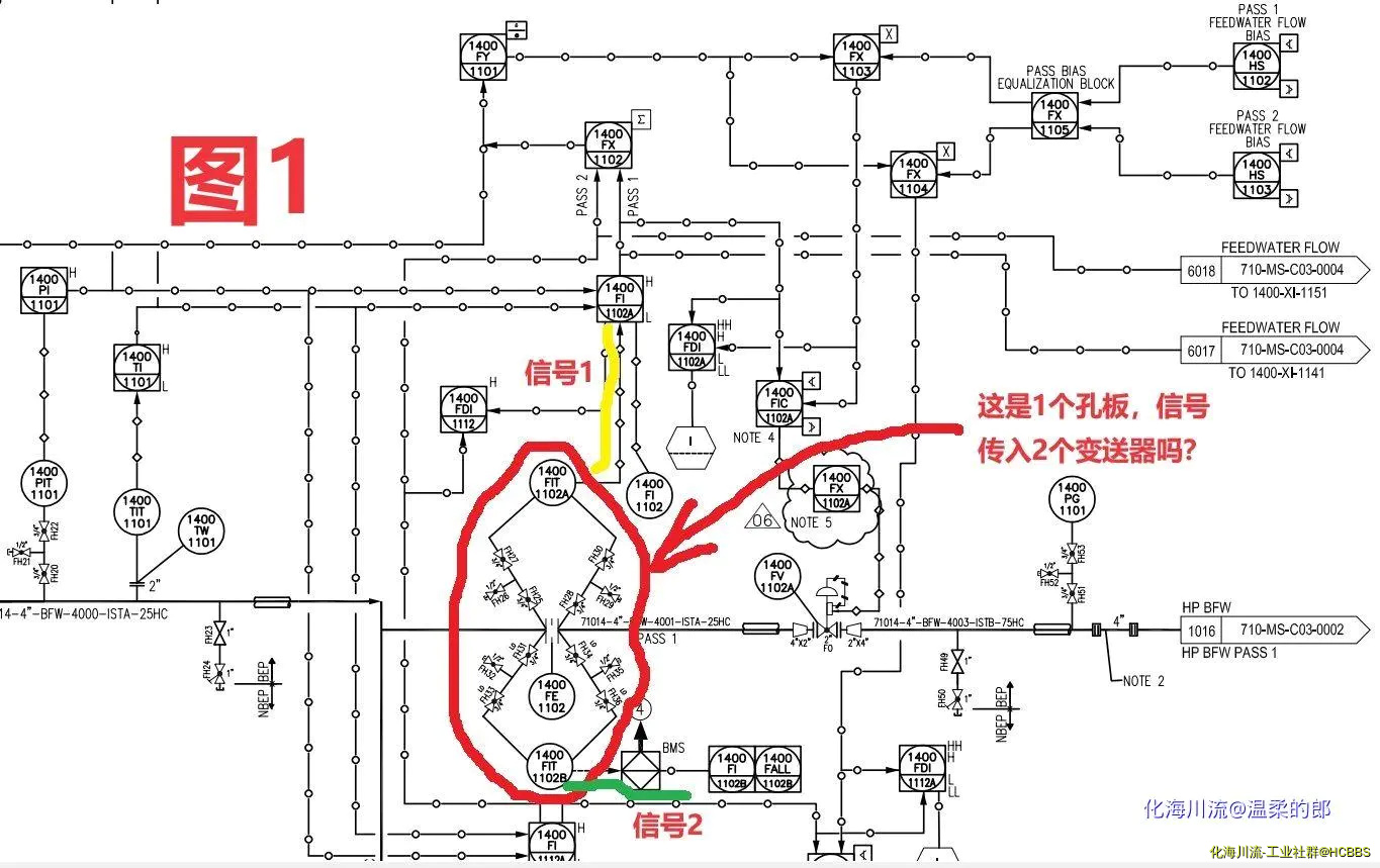

1 图1红圈里,应该是1个孔板流量计,压力传入到2个变送器里,产生2路流量信号,传入不同的地方。
   不知我这个理解对否?主要没遇见这样的流量计

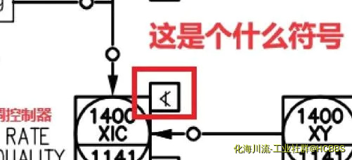

3  图2方框里,是个什么符号,如图4,这处于上位机逻辑运算的范围了,
    好像是个小于或者大于符号中间又来个竖杠,我判断是不小于或者不大于的符号,不知对否。
