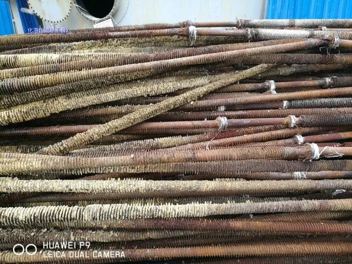

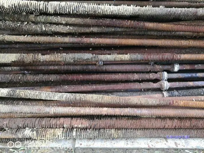

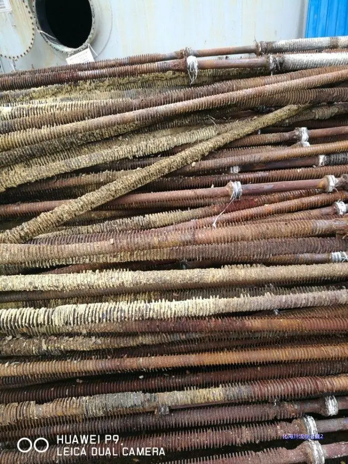

        以下图片是某热电厂GGH中的翅片式换热管束,材质为ND钢,使用1年多报废,腐蚀结垢较厉害,是发展GGH的瓶颈问题。
       该系统主要是烟气露点腐蚀。由于燃料中硫元素在燃烧时生成SO2、SO3,当换热面的外表面温度低于烟气露点温度时,在换热面上就会形成硫酸雾露珠,导致换热面腐蚀。
