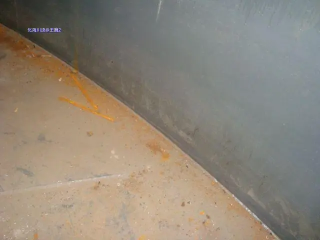

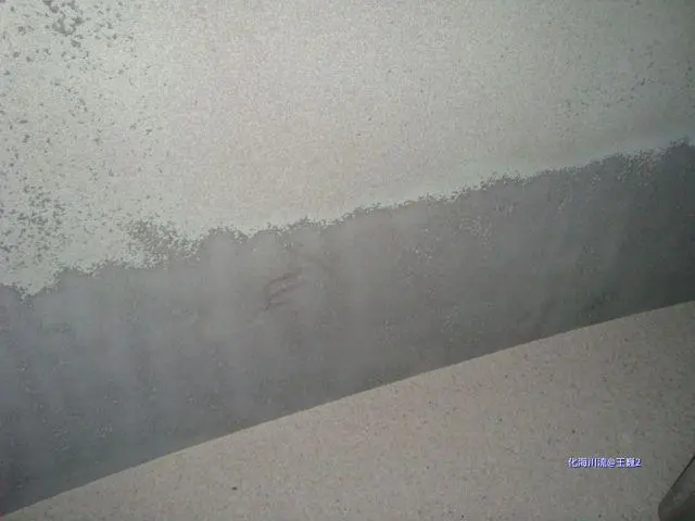

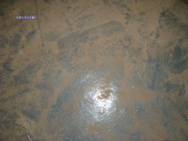

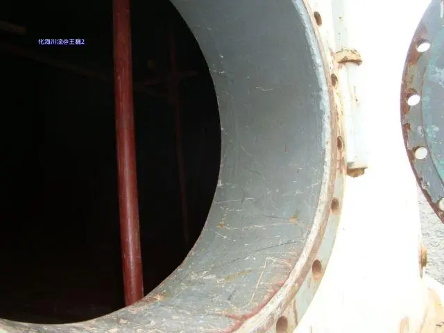

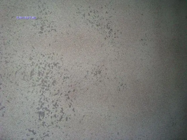

    某公司有一3000m3的汽油罐,内壁采用钛纳米涂料进行防腐,已经使用10年多,防腐涂层没有任何问题。由于罐区整合该罐该用储存航空煤油,我们知道储存航空煤油的储罐防腐涂料必须有国家主管部门出具的检验报告,也就是说这种涂料对油品没有污染可以使用在储存航空煤油的储罐上。该罐属于旧罐没有这样的检测报告,只能把原有的防腐涂层去掉。
        采用机械喷砂的方法达到Sa2.5级进行去除,可是没有预料到,该涂料层非常难去除。比如,对于金属表面处理达到Sa2.5级算作常数1时,对涂料层喷涂就能达到2-3(喷涂时间)而且不好去除。主要表现喷涂防腐涂层时,涂层有像金属的硬度,还有一定的韧性。石英砂喷到涂层表面有一定的弹性。
        所以说,该种涂料对于储油罐的内壁防腐,可以做到长效防腐。特别是,在储油罐中腐蚀比较厉害的汽油罐、石脑油罐带有小于100温度下,比其它储罐防腐材料更能发挥其优势,使用寿命更长。
