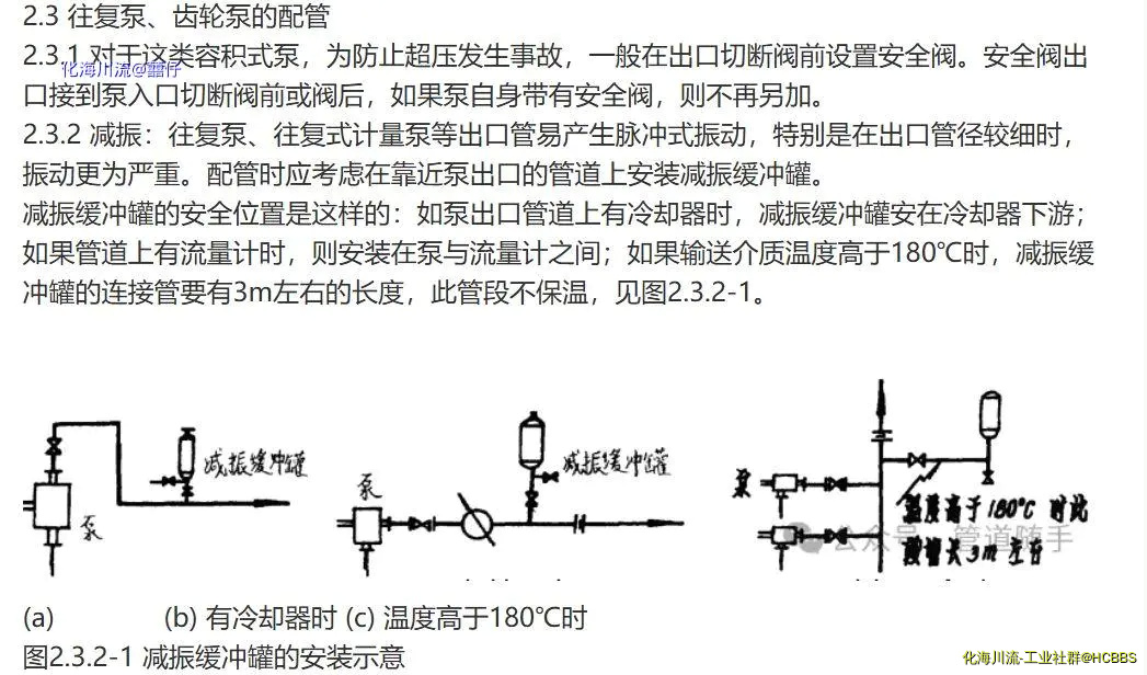

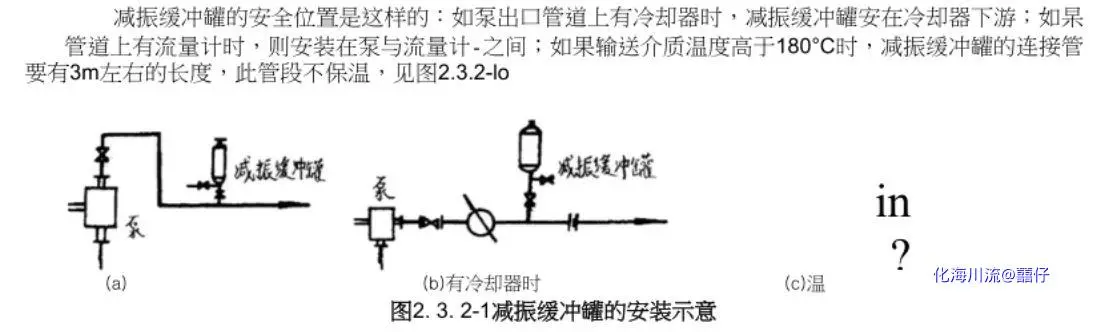

中石化某设计院配管有这么一条规定:“当泵送介质温度高于180℃时,减振缓冲罐的连接管应有3m左右长度的不保温管段。”
文中缓冲罐安装在冷却器之后或有3米的不保温管段是什么原因?

在泵送高温介质时,不保温管段的设置主要是为了减少高温介质对缓冲罐及其附件的热影响,同时也有助于降低冷却器后介质的温度。这3米左右的不保温管段可以让热介质在进入缓冲罐前有一个自然冷却的过程,从而减小因温度过高而引起的设备损害风险或操作安全隐患。此外,这样的设置还有助于提高系统整体的稳定性和运行效率。
