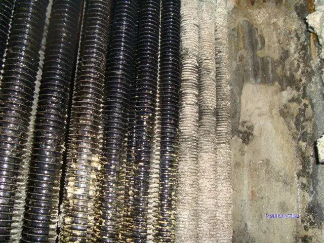

        是在某石化加热炉的空气加热器防腐热管的使用3年情况。操作条件,介质加热炉烟气、温度入口180度、出口120度。碳钢表面防腐后避免了金属腐蚀和烟气结垢。左侧黑色有防腐涂层,右侧灰白色金属表面没有防腐。
