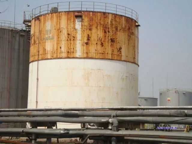

[原创] 石脑油罐外壁为什么上半部与下半部腐蚀不一样
2.4K |4
       由图片看出抗风圈以下和呼吸孔防雨罩以下位置腐蚀相对于其他部位腐蚀较轻,说明腐蚀严重部位是气相液相交叉腐蚀以及开放式酸雾形成由罐顶自上而下的酸性介质的腐蚀,由于抗风圈的阻隔导致下部罐壁腐蚀相对严重,所以设计带有抗风圈的油罐防腐必须分部位进行设计,上部和罐顶以及上部附件应该按照重防腐进行设计施工而且增加防腐层厚度。

石脑油罐外壁上半部与下半部腐蚀不同主要是因为:气相和液相交界处,以及开放式酸雾的形成,导致罐顶及其附近的上部区域腐蚀更为严重。此外,抗风圈的存在阻断了部分腐蚀介质,使得罐体下部相对腐蚀较轻。因此,在设计和施工时,应针对不同部位采取不同的防腐措施,尤其是上部和罐顶,需要进行加强防腐处理并增加防腐层厚度。

如果在罐壁与罐顶的地方,有个外角钢圈呢
