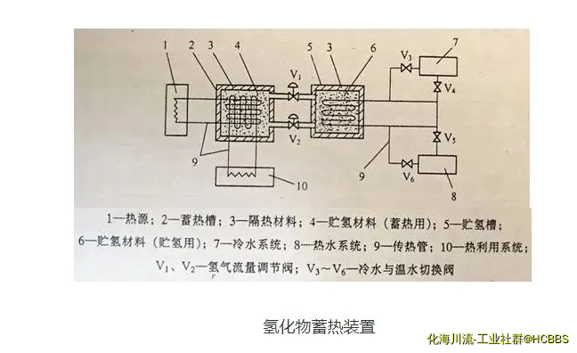

蓄热系统:
蓄热介质用金属氢化物和储氢介质用金属氢化物。二者平衡特性应该不同。氢气由前者流向后者时蓄热;反向流动时放热。
蓄热过程:
利用外部热源的热能使蓄热槽的蓄热用储氢材料的氢化物加热,则氢化物被分解,放出氢气。氢气进入储氢槽,与其中合金反应后,以氢化物形式储存下来。
放热过程:
将储氢槽加热,使氢化物分解得到氢气,将氢气加热到高于氢化物蓄热槽温度下的平衡分解压力,送进蓄热槽,由于氢与合金反应为放热反应,就可向热利用系统提供热量。
