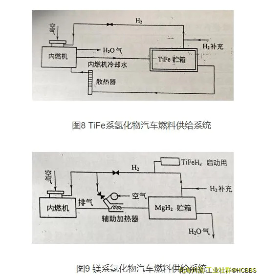

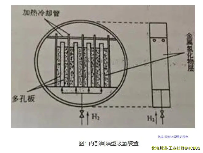

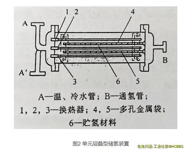

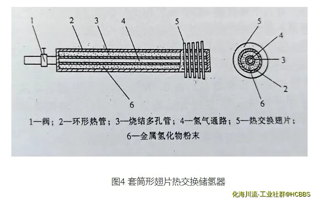

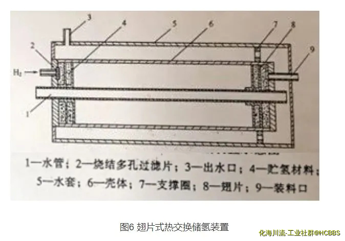

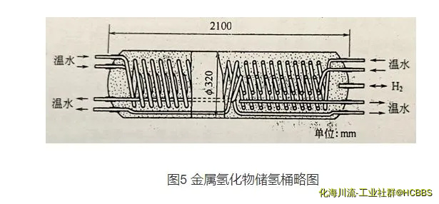

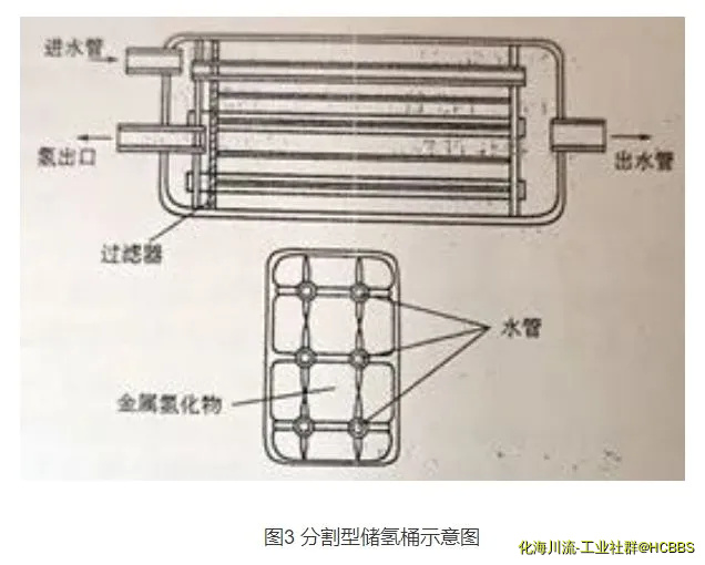

氢能源是未来社会的新能源和清洁能源之一,其关键技术之一就是安全且经济的储存和输送。传统高压气储运及液态氢储运有不安全、能耗高、经济性差等缺陷,而金属氢化物储氢密度比液氢高,氢以原子态储存于合金中,重新放出来时受热效应与速度的制约,不易爆炸,安全程度高。
01、对储氢器的要求
基本要求:
①提高热传导性——将吸氢时产生的热量及时排走,同时能从外部得到释放氢必要的热量;
②改善粉末床的传质特性,防止粉末流动,避免粉末堆积紧实;
③提供氢化物足够多的膨胀空间(吸氢后体积膨胀约25%);
④密封、耐压、抗氢脆;
⑤耐用、寿命长。
目前技术:
①真空烧结多孔储氢复合材料(孔隙率大但损失储氢量);
②镀铜压块复合储氢材料(有吸氢膨胀空间,改善了导热性,但增加成本);
③与液体溶剂混合组成浆料复合材料;
④分隔床和直接混装技术(防止粉末流动,确保传热特性,但成本高)。
