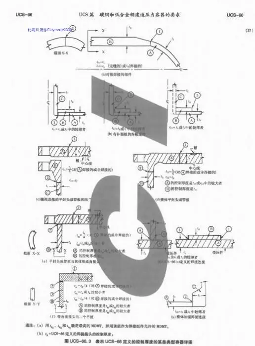

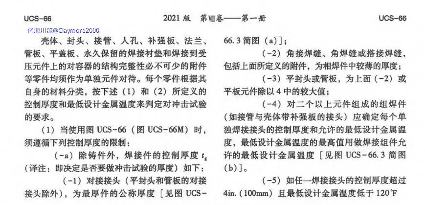

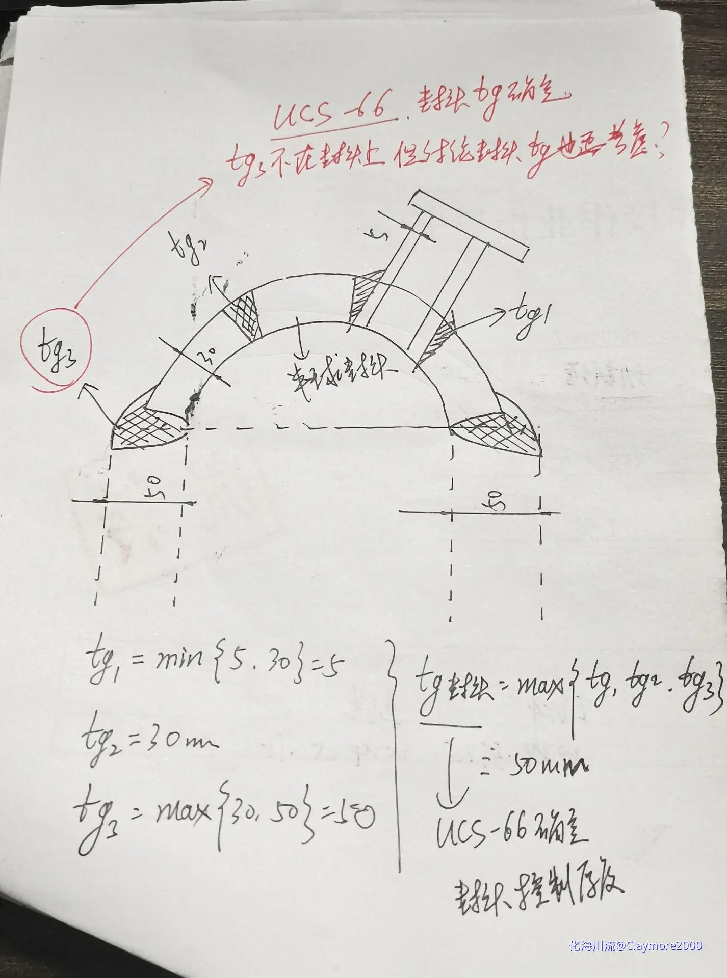

各位老师,对于ASME UCS-66有几点疑问:1)其描述的控制厚度tg是部件(封头、筒体、管板, 管插板的焊接整体结构)的控制厚度,其针对的对象是部件,其目的是讨论部件本身的豁免冲击条件,不是讨论焊接接头的冲击豁免?(2)若问题1目的为部件,因为部件是焊接件,是把部件A上所有的焊接接头分别定义一个控制厚度tg1,tg2.....,然后取所有焊接接头控制厚度中最大值作为本部件A的控制厚度吗?即tgA=max( tg1,tg2,tg3....) ,(虽然核比较时用到了焊接接头控制厚度,但比较的目的是找出最大值,确定该部件的控制厚度,其目的依然是部件的控制厚度)3) 对于部件A上的“所有焊接接头控制厚度”,“所有”的概念不仅仅包括部件上的焊接接头,还包括部件边缘与其他部件相连的焊接接头也计入比较讨论范围(图1,图2)?比如图3里球形封头按USC-66确定该封头控制厚度tg封头,封头上有接管D类接头tg1,接管壁厚5mm,封头厚30mm,tg1=min(5,30)=5, 封头自身瓜片拼缝tg2=30mm ,封头与筒体是不等厚对接,半球封头30mm,筒体50mm,故筒体+封头连接环缝tg3=max( 30,50) =50;  最后封头本身按USC-66确定控制厚度是tg封头=max(tg1,tg2,tg3)=50,而不是max(tg1,tg2)=30?tg3虽然不再封头本体上,但讨论封头自身的tg时其与周围部件连接的焊缝也要计入比较,是这个意思吗?
