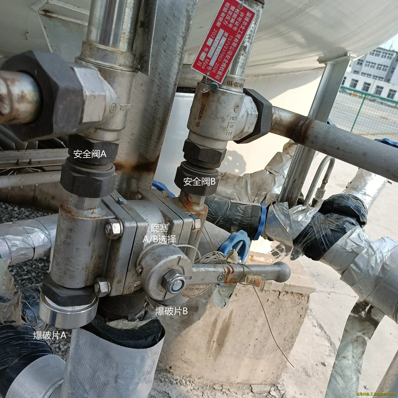

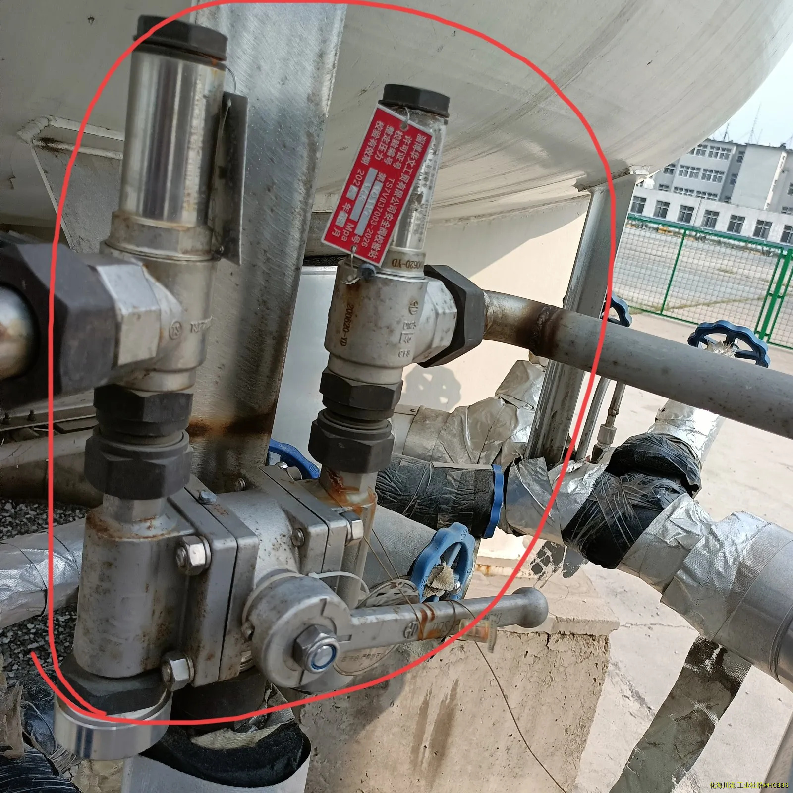

这是液氮罐上的,是安全阀还是什么?知道的给说说,谢谢

这是安全阀,用于控制液氮罐内的压力,防止压力过高导致安全事故。

不是爆破片吗  详情 回复 发表于 2024-7-4 12:06

分体式低温三通球阀

图片中旋塞(切换阀)的正常选择方向,应该是 在中间位置(垂直于地面),双保险使用。
当一侧爆破片破裂或一侧安全阀校验更换,可以将选择切换切断其中一侧,另一侧继续使用,以便于检修使用。
****但还是要以设备使用说明书为准。
这套系统四保险,

低温储罐上的安全阀,下面是爆破片,有些没有爆破片,只有安全阀。
至于是不是一备一用,这个要看设计文件,大多数情况下不是。安全阀的整定压力不超过设计压力,爆破片一般是超过设计压力的。如果不知道按照设计图纸要求做即可。
当然,话说回来,如果你连最基本的安全阀和爆破片都不知道,那么真的不适合从事这一样,责任是**的。从照片无法判断安全附件是否符合要求,需要现场一一核实。

上面是安全阀下面是爆破片,爆破片有铭牌的,这种有可能是把信息刻在夹持器上了。安全阀整定压力不超过储罐设计压力,爆破片压力一般超过设计压力,具体要看设计文件要求。
装两套安全附件不代表是一备一用,这种低温储罐大多数情况下并不是一备一用的,具体要看设计文件要求。
低温储罐主要就是真空度要求,具体要求参见TSG21-2016,不同类型的低温储罐要求差很多。

低温三通球阀,一般是2个安全阀一备一用

千万千万不要觉得这个是一备一用,也没见过哪家低温储罐设计单位写明是一备一用的,具体要看设计文件。
低温储罐在正常情况下首先首先排放的是自动泄压阀(如果有),其次才是安全阀,接着是爆破片。如果遇到事故,这两套泄放装置是完全不够用的,只能应付一下略微超压的情况。
低温储罐最大的危害是真空度保不住,除了最基础的真空度上升外,最大危害就是罐体破损,碰撞、过量充装、超压、误操作、地震等。
