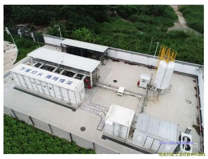

2024年6月,我国首套自主研发的百千瓦级电氢双向转换装置在广州投运,在国内率先通过一套装置完成制氢和发电,实现了绿电和绿氢的双向高效可靠转换,标志着我国可逆固体氧化物电池技术从“实验室”走向了“示范应用”。
由南方电网广东广州供电局研发并投运的电氢双向转换装置,位于广州南沙小虎岛电氢智慧能源站,在外观上看,纵横交错的“钢管森林”旁矗立着三个银灰色集装箱,以及一个小型储氢罐。布局看似简单可谓内有乾坤,该装置基于可逆固体氧化物电池技术,具有电解池和燃料电池两种模式,集制氢与发电功能于一体:在电解池模式下,装置通过高温电解水制取“绿氢”,将这些氢气收集到储氢罐,可随时向站内供氢;当一键切换成燃料电池模式后,可将储氢罐内的氢气输送回装置,通过电化学反应按需发电并网。电和氢的整个转换过程达到分钟级,且完全零碳。
广州供电局氢能源研究中心杨怡萍介绍:“目前,通过对大功率可逆固体氧化物电池技术的突破,装置的系统电解制氢功率已达100kW,直流能耗3.0kWh/Nm3氢气,相比传统电解制氢技术的电解效率提升了30%,年最大发电量可达28万度,相当于292人一年的用电需求。”
据悉,该装置依托“电-氢”和“氢-电”的高效、双向转化优势,丰富了新型电力系统的调节资源,提升了电网的韧性与可靠性,助力更多的新能源并网消纳。一方面,该装置可以作为新型储能,在用电低谷时将氢气储存起来,在用电高峰时再释放氢气进行发电,有助于粤港澳大湾区风电等新能源的大规模就近消纳,促进能源间的“时空转移”,应急条件下还可以一键切换成备用电源,保障电力供应;另一方面,在需要氢能的时候,电能可以随时转换成氢能,为交通、工业等行业提供“绿氢”,助力各行业深度脱碳,推动能源的清洁、低碳、安全和高效利用。
