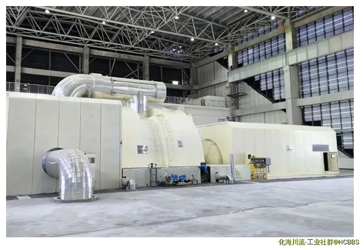

2024年6月27日20时08分,广东能源惠州大亚湾石化区综合能源站项目2号燃气-蒸汽联合循环发电机组一次通过168小时满负荷试运行,期间机组运行平稳,各项参数优秀,标志着国内首个兼具氢能利用的一体化综合能源示范基地项目正式投运,也标志着我国首座天然气-氢气双燃料的9HA电厂诞生。
项目两台机组为哈电汽轮机供货的600MW级燃气-蒸汽联合循环热电冷联产机组。其中,汽轮机采用了哈电汽轮机设计制造的三压、再热、三缸两排汽、反动抽凝式联合循环汽轮机,通流结构设计紧凑合理,具有更高效率,兼具高参数大容量对外供热能力,有力保障机组高效稳定运行;燃气轮机采用了9HA.01型燃机,是目前世界上性能最先进的燃机之一,该项目也是国内组装的首个HA级重型燃气轮机项目,联合循环发电效率超过63%,相比F级燃气-蒸汽联合循环机组的效率提高了约4%。此外,该项目燃机燃烧室采用了微孔预混燃烧技术,具有氮氧化物超低排放特点,还可实现天然气与氢气混合燃料燃烧,使该项目成为国内,对推进节能减排和加快构建新型电力系统起到重要引领示范作用。
惠州大亚湾综合能源项目1号机组于2024年3月21日投运,加上此次投运的2号机组,实现了半年内“双机双投”。项目投产后,年发电量约50亿千瓦时,年供热量约1112万吉焦,年产值可达35亿元。可以与可再生能源电力互补调峰,有力提升惠州市电力支撑能力,同时向化工企业供应超高压蒸汽,提高地区能源综合利用率,满足大亚湾石化区西部的热负荷需求,助力粤港澳大湾区绿色高质量发展。
