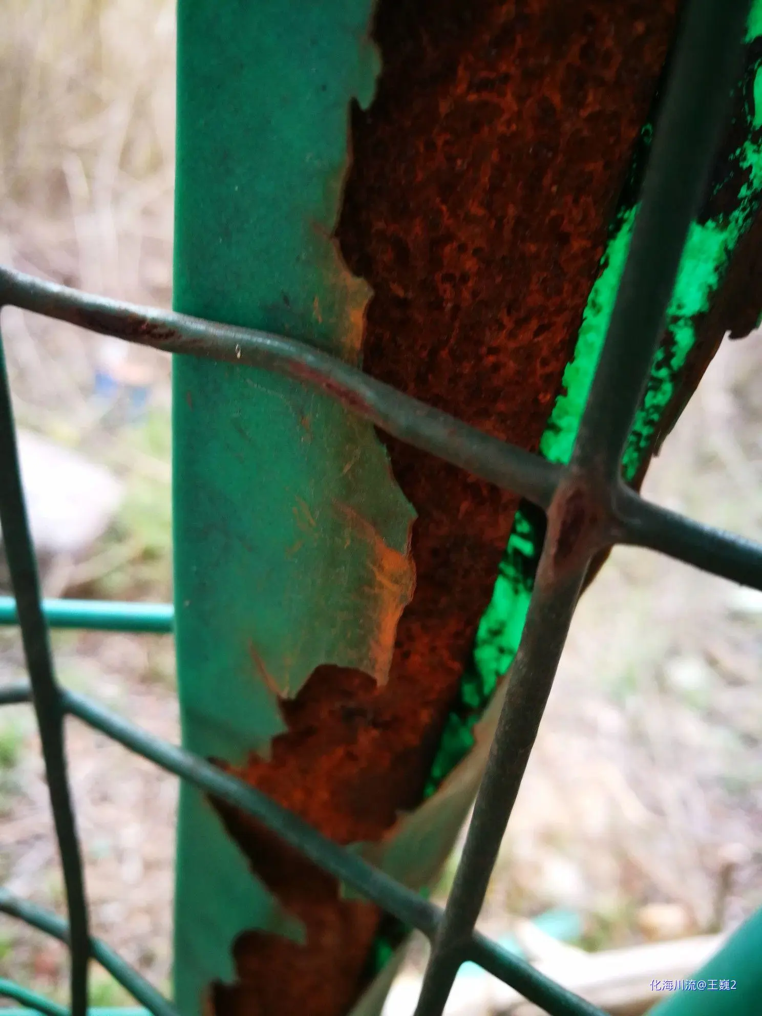

[原创] 城市中的护栏防腐层破损失效
2.2K |3
       这是南方城市中的护栏,应该是浸塑的,使用1到2年就变成这样了。主要原因是,浸塑工艺和浸塑料有缺陷,栏杆长期暴露于空气中并且受雨水的冲刷,选择材料时应该从耐腐蚀,抗氧化和紫外线,耐磨以及抗渗透性,冻融性几点考虑,基层处理必须进行喷砂除锈而且达到SA2.5级标准,不能够低表面处理(酸洗,打磨等)。
发表于 2024-7-1 10:47:05
rwiczcvgndVIP会员 VIP会员 | 显示全部楼层       最后访问IP湖北省
南方城市的护栏浸塑层破损主要是因为浸塑工艺和材料存在缺陷。长期暴露于外界环境和雨水冲刷导致防腐层失效。在选择材料时,应重视其耐腐蚀、抗氧化、耐紫外线、耐磨和抗渗透性。同时,基层处理应采用喷砂除锈,并达到SA2.5级标准,避免使用低效的表面处理方法如酸洗或打磨。
发表于 2024-7-1 10:59:33
钢管的前期处理不彻底,再加上浸塑材质不达标和浸塑工艺的不规范,导致锈蚀严重。
发表于 2024-7-2 06:59:55
