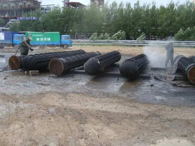

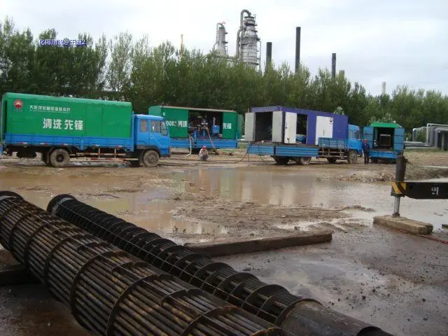

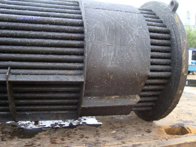

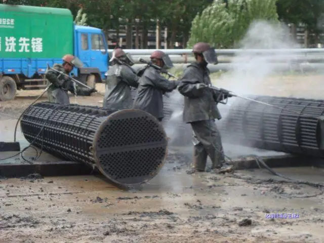

[原创] 石油化工换热器管束结焦采用高压水射流技术清洗
2.2K |2
     每到检修期间石油化工装置把需要清焦的管束运到清理现场,采用高压水射流技术进行清洗,水流压力为60~80兆帕。
