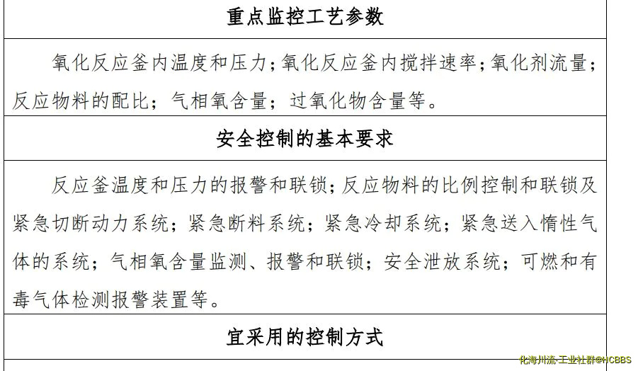

请问双氧水储罐或参与双氧水反应需要设置哪些安全措施或安全联锁?有规范吗?

双氧水储罐或参与双氧水反应的设备需要采取一系列安全措施,包括但不限于:
1. 材料选择:储罐及管道应使用耐腐蚀材料制造,例如不锈钢。
2. 温度控制:设置温度传感器,确保双氧水的存储温度在安全范围内。
3. 压力控制:装配安全阀和压力表,确保系统内压力稳定。
4. 泄漏检测:安装泄漏检测器,及时发现并处理泄漏问题。
5. 防火防爆:采取防静电措施,并确保储存区域良好通风,避免蒸气积聚。
6. 紧急切断系统:设置紧急停机按钮或自动切断系统,以便在异常情况下迅速中断反应或输送。
至于规范方面,可以参考当地的化工安全管理规定或国际标准,如ISO或ANSI的相关标准。在设计和操作过程中,建议咨询专业人员或相关部门,确保符合所有安全要求。
