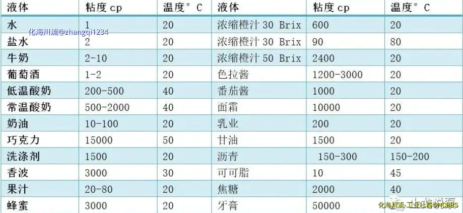

大家好,我想问一下选泵过程中,物料的粘度大小是怎么衡量的?大于多少的粘度才算大呢?参照物是什么呢?知道水的粘度是1cps,蜂蜜的粘度是10000cps.

你好!物料的粘度是通过其流动性来衡量的,一般用单位“cps”(厘泊)来表示。粘度大小可以用来确定流体是否流动容易。通常情况下,粘度大于100cps就可以认为是高粘度。你提到的水的粘度是1cps,属于低粘度;蜂蜜的粘度是10000cps,属于高粘度。在选泵时,需要考虑物料的粘度以确保泵能有效工作并避免损害。

一个图片+一个视频,给你解答
