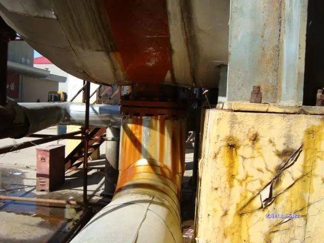

        作为业主的设备管理人员,对于需要保温的设备有一些细节没有到位,恰恰是这些细节会有较大的散热损失或设备事故隐患。对于这类问题会有较多的人不会注意。图片是再用换热器,壳程工艺介质温度250度。主要是看图片的保温情况,已有的保温措施为壳体、管道已经保温。图中换热器封头短接及换热器支座需要保温和采取隔热措施。
