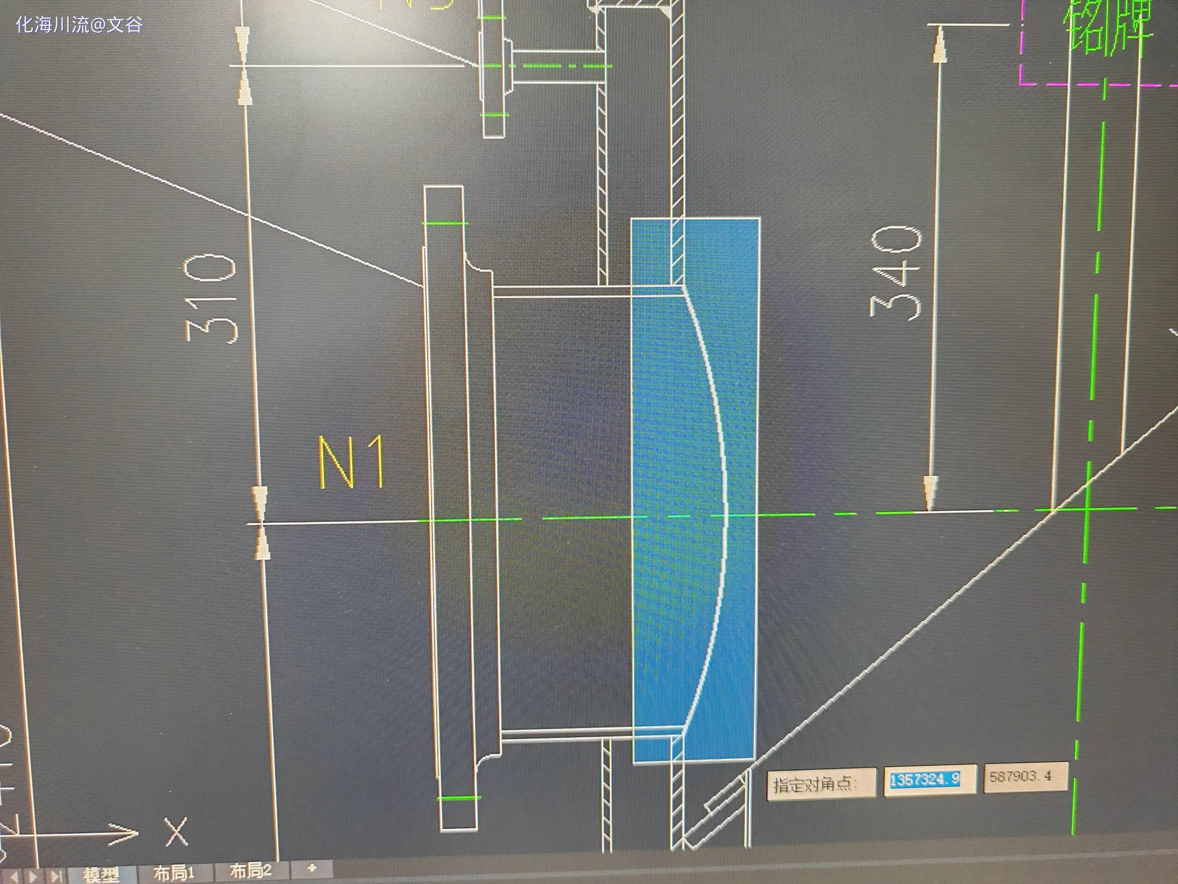

此图中,N1管口贯穿夹套和内筒,方框中内筒部分接管焊接处要求外压计算,请问这种怎么计算?还有就是这种结构可以吗,还是说最好做成类似于翻边的或者加个直管让其只承受内压,求教!!!!

对于夹套容器中N1管口贯穿夹套和内筒的情况,如果内筒部分接管处要求进行外压计算,通常需要考虑筒壁的厚度、材料等级以及所受的压力等因素。可以使用压力容器设计标准如ASME或者GB150来进行计算。这种结构是可行的,但确保计算后的结构可以安全承受外压。
为了更好地提高结构的稳定性和安全性,类似于翻边或者增加直管来仅仅承受内压的设计是推荐的做法。这样可以有效减少因外压引起的变形或破坏风险。你可以根据实际的工作条件和安全要求来选择最合适的设计方案。

做好工艺。若要求焊缝全焊透,应能保证制造工艺满足要求。若发生内泄露,此种结构无法满足及时发现并维修,故介质宜是无毒非易爆的。看结构是过滤器,介质是有毒的吧?

若实际运行中不会出现内筒无压,夹套带压的情况,只做接管在内筒上强度计算和接管在夹套上的强度计算。若会出现外压极端情况。就在技术要求中提出不得出现内压为0外压高于0.02MPa的情况,规避计算。

是的,介质是对二甲苯,上类了。就是这种结构N1和内筒的焊接比较不好搞,只能从里面焊接,外面夹套和N1焊接只能在外面打坡口

二甲苯介质还是不要用这种结构,发生泄漏的安全性存在很大问题,而且还非常隐蔽。

那请问下,增加套管型式的,GB150里对于套管d1的内直径大小没有说明,这个内直径应该如何确定大小呢(现N1接管是325的)

1.大于补强区有效宽度;
2.满足焊接要求,应能施工;
3.套管强度:结构类似蜂窝短管(HG20569),焊接按GB150。

不可以的,最好外夹套 用翻边或接管。此焊缝易应力集中。GB150 上没此种结构。

外盘管结构形式满足不了工艺需求么?
