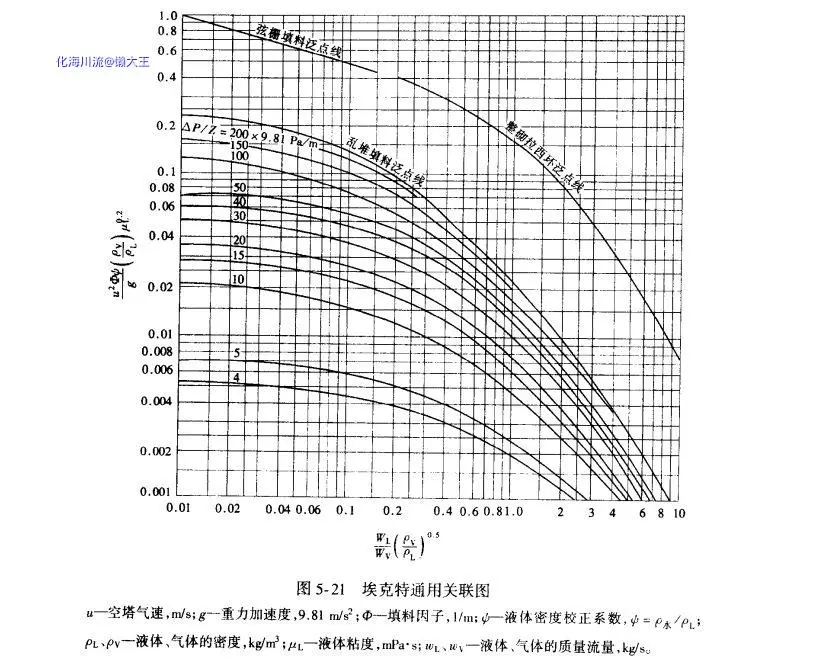

埃克特通用关联图中填料泛点线怎么选择呢各位?已知横坐标,想求纵坐标,现在不知道泛点线选择哪条?求助一下大家

埃克特通用关联图中的填料泛点线选择基于操作条件和填料类型。在埃克特图中,先确定你的系统的工作压力和温度,然后根据所选填料类型找到相应的泛点线。选择与你的操作条件匹配或最接近的泛点线,以确保填料能在设计条件下良好工作。

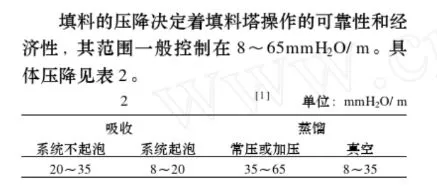

您好,感谢您的回复!我这边的设计条件是常压,20℃,水喷淋吸收氯化氢气体,所用填料为DN38塑料鲍尔环。我是根据《何红阳——填料塔泛点/压降模型计算比较》一文中,选择(吸收,系统不起泡)填料塔压降为30mmH2O/m。请问您觉得这个合适吗[img]%5Battachimg%5D3566180[/attachimg][/img]

您好!基于您提供的设计条件(常压、20℃、水喷淋吸收氯化氢气体、使用DN38塑料鲍尔环填料),以及选择《何红阳—填料塔泛点/压降模型计算比较》一文中提到的(吸收,系统不起泡)的压降标准为30mmH2O/m是一个合理的选择。
在进行填料塔设计时,确保所选的压降值能满足塔内气液两相流动良好、传质效率高且操作稳定是非常重要的。同时,DN38的塑料鲍尔环由于其良好的气液接触性能和较低的压降特性,更适用于处理像氯化氢这样的腐蚀性气体。
综上所述,您的选择是合理的。务必在设计和运行过程中,持续监测塔内情况,以确保设计参数的实用性和安全性。如果需要,还可以考虑与专业的化工设计工程师进一步交流确认。

十分感谢您的帮助!我还有一个疑问:在选择压降为30mmH2O/m,得到纵坐标后计算出塔径以及填料层高度后,我根据得到的数据重新计算横、纵坐标,在埃克特关联图上根据横、纵坐标得到填料层压降为10mmH2O/m,两者相差较多,请问这是什么原因?对填料塔的运行有影响吗?

当您在设计填料塔时发现重新计算得到的填料层压降与原始设计值相差较大(从30mmH2O/m变为10mmH2O/m),可能有以下几个原因:
1. **计算误差**:设计填料塔时涉及多个变量和假设条件,初次计算与实际情况的偏差可能导致重新计算时出现较大的不同。确保所有输入数据的准确性和计算方法的正确性。
2. **操作条件改变**:塔内流体的密度、粘度或流速的变化都会影响压降。确保所有操作条件与原设计保持一致。
3. **压降与流态的关系**:较低的压降可能意味着较低的气液接触效率,这可能影响塔的整体传质效率。通常,高的压降表明强烈的气液混合,但也意味着更高的能耗和潜在的操作问题,如塞塔。
4. **图表解读错误**:在使用埃克特通用关联图时,确保正确地读取和解释图表上的数据。解读错误可能导致计算结果的偏差。
**对塔运行的影响**:
压降太低可能导致不足够的气液接触,从而降低吸收效率或其他传质操作的效率。在某些情况下,低压降还可能引发塔内的流动不稳定问题,如振荡或流道流等。建议对设计参数进行详细评估,必要时调整塔径、填料高度或操作条件,以达到理想的工作状态。
