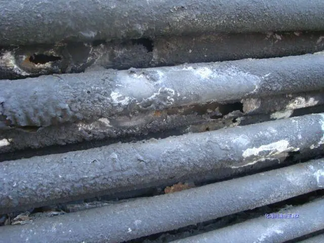

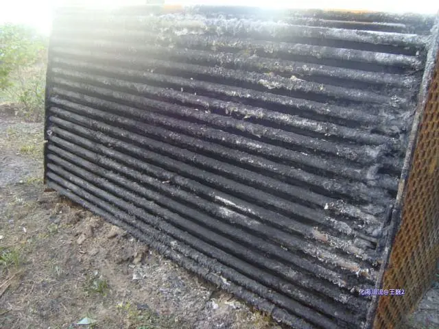

        图中是烟气预热器模块,管束内壁走空气,入口温度20~40℃,,出口温度80~90℃。管束外壁走烟气,燃烧介质为水煤浆,烟气含有SO2、SO3、一般还含有HF和HCl等腐蚀性物质。烟气入口温度为150~170℃,出口温度为100~130℃。
       该烟气预热器使用不到2年,部分管子腐蚀穿孔(没有防腐涂层),其主要是因为烟气对碳钢管子腐蚀厉害,目前大多数采用防腐涂料涂层能解决这一问题。要求防腐后预热器使用3年以上即可。

烟气预热器管子的腐蚀问题主要是由于烟气中含有SO2、SO3、HF和HCl等腐蚀性物质导致的。采用防腐涂料涂层是目前常用的解决方案,能有效延长预热器的使用寿命至3年以上。

这个工作环境SO3很容易冷凝,造成设备腐蚀。管子增设涂层后是否影响换热效果?

一般是搪瓷解决么?我们用的搪瓷管寿命也不长,烧的是工业尾气和燃料油

如果考虑烟气中的腐蚀性组分,是否当时应该更改选材?或者这台设备是利旧设备?
