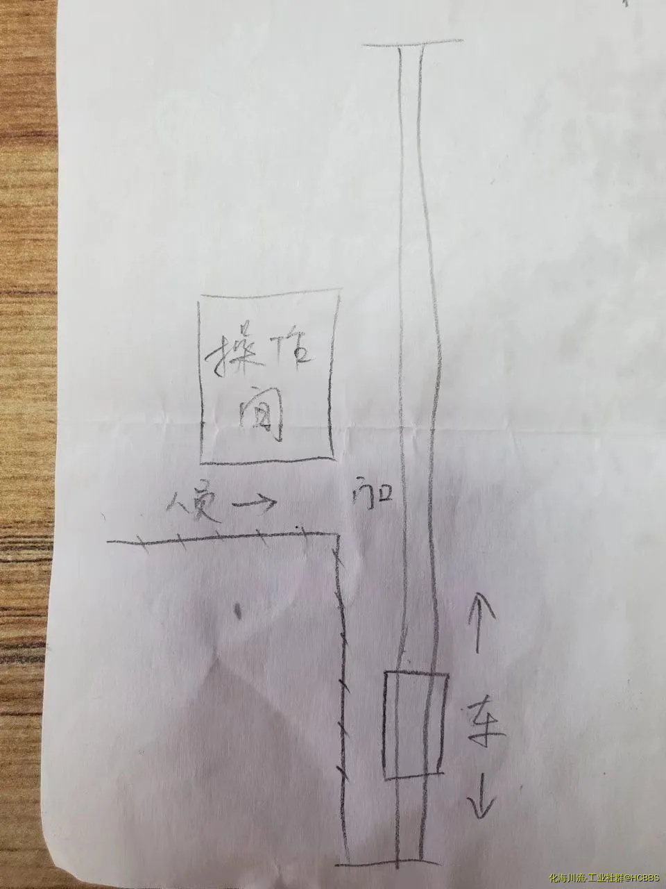

要求:摆渡车经过操作间门口,在防撞柱与设备间增加栅栏,要求人员通过时可人为抬起,当车辆经过时栅栏锁定不可抬起,阻挡人员误入车辆运行区域。具体布局附图。
(1本人考虑在门口加栅栏门,门上装电磁锁,摆渡车经过区域装光电开关,当车辆经过时,电磁锁通电,栅栏门锁定不可抬起,车辆车辆经过门口后,电磁锁失电释放)
(2有没有测速的设备,可以安装在摆渡车上,或者在摆渡车轨道一头安装,测摆渡车速度,当摆渡车速度不为零时,输出一个开关量信号去锁定电磁锁)
个人感觉第二个方案是最符合要求的,不知道这个可以实现不,或者各位大佬指点一下,有没有别的方案,请不吝赐教。
也想问各位大佬,有没有这种测速的设备,学名叫什么,价格尽量低,客户预算有限。
拜谢各位大佬。请赐教

您好,针对车间内防止摆渡车撞人的方案,您提出的两个想法都是可行的。以下是我的建议:
1. 栅栏门配合电磁锁和光电开关:这个方案实施起来比较简单。在操作间门口加装一个可抬起的栅栏门,门上安装电磁锁,同时在摆渡车运行区域设定光电开关。当摆渡车触发光电开关时,电磁锁通电,栅栏门锁定,从而阻止人员进入。车辆经过后,光电开关恢复未触发状态,电磁锁失电,栅栏门可以抬起。
2. 安装测速器,并输出信号控制电磁锁:这种方案需要使用专业的测速设备。市面上有多种测速器可以满足您的需求,例如编码器、激光雷达或者车轮式速度传感器等,它们都能测量速度并输出相应的信号。根据您的预算和安装环境的限制,您可以选择一款合适的测速设备。购买时可以查找“速度传感器”、“车速检测器”或“编码器”等关键词。
由于您提到客户预算有限,可能需要考虑价格较为经济的选择。一般的编码器价格相对便宜,也比较容易安装和维护。您可以找供应商询问具体型号和报价,以确定最符合预算和技术要求的产品。
结合您的描述和要求,我更倾向于推荐第一个方案。因为它不仅能实现基本的安全防护,而且成本会相对较低。第二个方案虽然能精确监控摆渡车的速度变化,但可能会增加额外的成本。如果预算有限,可以优先考虑第一个方案,并在未来根据实际需求和可用预算再进行升级改造。

商场地库那种有车红,无车绿的车位灯见过吗?信号从这里取,硬隔离就用栏杆,软隔离就用信号灯。
简单的办法是弄个常闭外开的门,刷成红色,人开门,车就知道了。
制度化的办法是,车辆过路口必须停车,不论有没有人,必须刹停确认路口安全。
发表于 2024-6-24 11:26:08
方案很多,都可以实现,甚至你可以把栏杆跟摆渡车绑定到一起也可以,只要再门口范围内,栏杆一开,车就停下来一定时间都可以。

用第一种方案吧,光电开关信号从有到无后联锁恢复加个延时。
