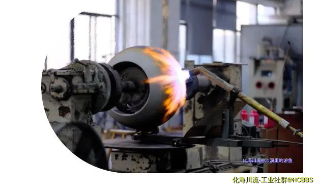

[求助] 【海川设备猜猜看】看到这样的加工为什么要冒火???
615 |3
这个是一个什么工序
发表于 2024-6-24 09:38:10
智者明 + 10 支持
发表于 2024-6-24 14:13:44

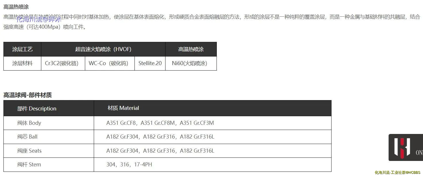

这个是表面硬化工艺,具体名称就是楼上所说的高温超音速喷涂工艺。喷涂不同的硬化材质,增加球体表面硬度跟耐磨度。
发表于 2024-6-24 16:25:53
高温碳化硅喷涂。
