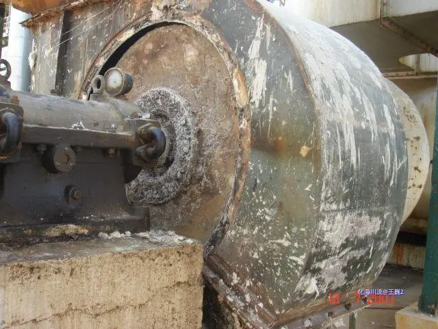

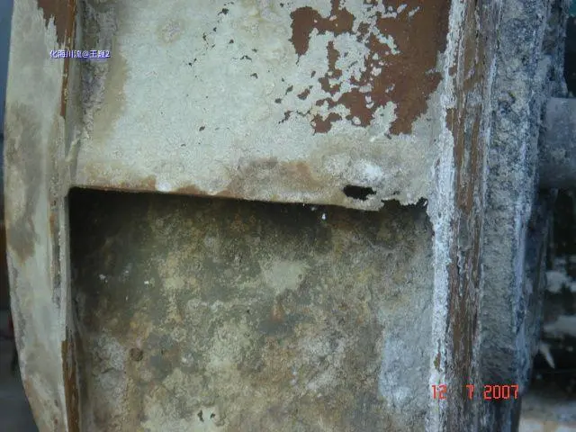

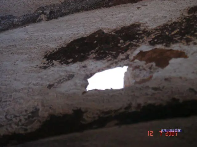

        腐蚀给我们人类发展制了造很多麻烦与损失。上图是我企业的工业加热炉的烟机,通过它把加热炉的烟气抽出排入大气,烟气温度120度左右。烟气的壳体为碳钢,15毫米厚。叶轮厚度有8毫米厚。该烟机没有防腐,使用近两年已经腐蚀成下图那样,只能报废,损失较大。
发表于 2024-6-22 07:50:52
加热炉烟机
加热炉烟机
烟机叶轮
烟机叶轮
烟机壳体
烟机壳体

需要重视烟气对动设备的腐蚀影响,并采取相应的防护措施以减少损失。

设计之初可能就有问题,为什么不选不锈钢材质的烟机呢?供参考。

需要测试烟气的露点温度,看烟机是否在露点温度下运行,适当提高排气温度可以减缓腐蚀。
