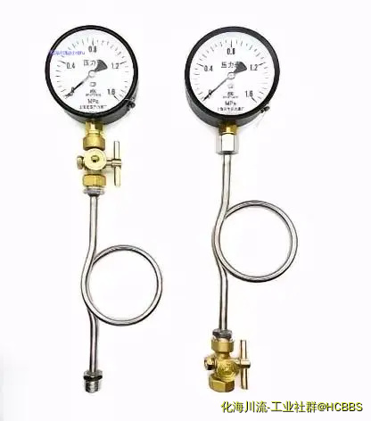

图中压力表安装正确的是左边还是右边?留下你的意见!

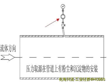

补充一下!通过网络搜索发现对于压力表的安装好像并没有明确的规范,球阀有安装在上部的也有安装在跟部的,第一张图显示:取压点在管道上有粉尘和沉淀物安装方式可以采取再根部(是因为防止杂质进入管道,后期好拆卸清理上部管道吗?),
同时也有安装在上部的(上部居多)
感觉还是需要根据工艺实际情况来决定安装方式!大家有自己的见解可以发出来讨论

我觉得压力表安装正确的是左边。

左边是比较符合安装规范的。
根据GB 50242-2002建筑给水排水及采暖工程施工质量验收规范:
13.4.6 安装压力表必须符合下列规定
1 压力表必须安装在便于观察和吹洗的位置,并防止受高温、冰冻和振动的影响,同时要有足够的照明。
2压力表必须设有存水弯管。存水弯管采用钢管爆制时,内径不应小于 10mm;采用铜管爆制时,内径不应小于 6mm。
3 压力表与存水弯管之间应安装三通旋塞阀。

有环形弯管说明是测量蒸汽或高温介质的,左边是合理的安装方式, 因为阀门承受的是被测介质冷凝后的温度, 阀门不容易泄漏和损坏。而右边阀门承受的是被测介质的高温, 阀门的填料容易干涸和泄漏。右边阀门的故障率肯定大于左边。对于有粉尘和沉淀物的场合, 是需要加装过滤、沉淀、隔离装置的, 这时阀门应安装在根部。

我见过的怎么都是右边的
发表于 2024-6-23 12:57:27
管道介质有沉淀物吗?右边的这种感觉更适用于压力表及盘管的清理和维护  详情 回复 发表于 2024-6-23 14:01
Agelxx 发表于 2024-6-23 12:57
我见过的怎么都是右边的
发表于 2024-6-23 14:01:45
左边,底部如果加阀的话一般加个截止阀。

右边,考虑介质影响

我见的都是左边,都是液体,没有见过粉体装置上的安装。
