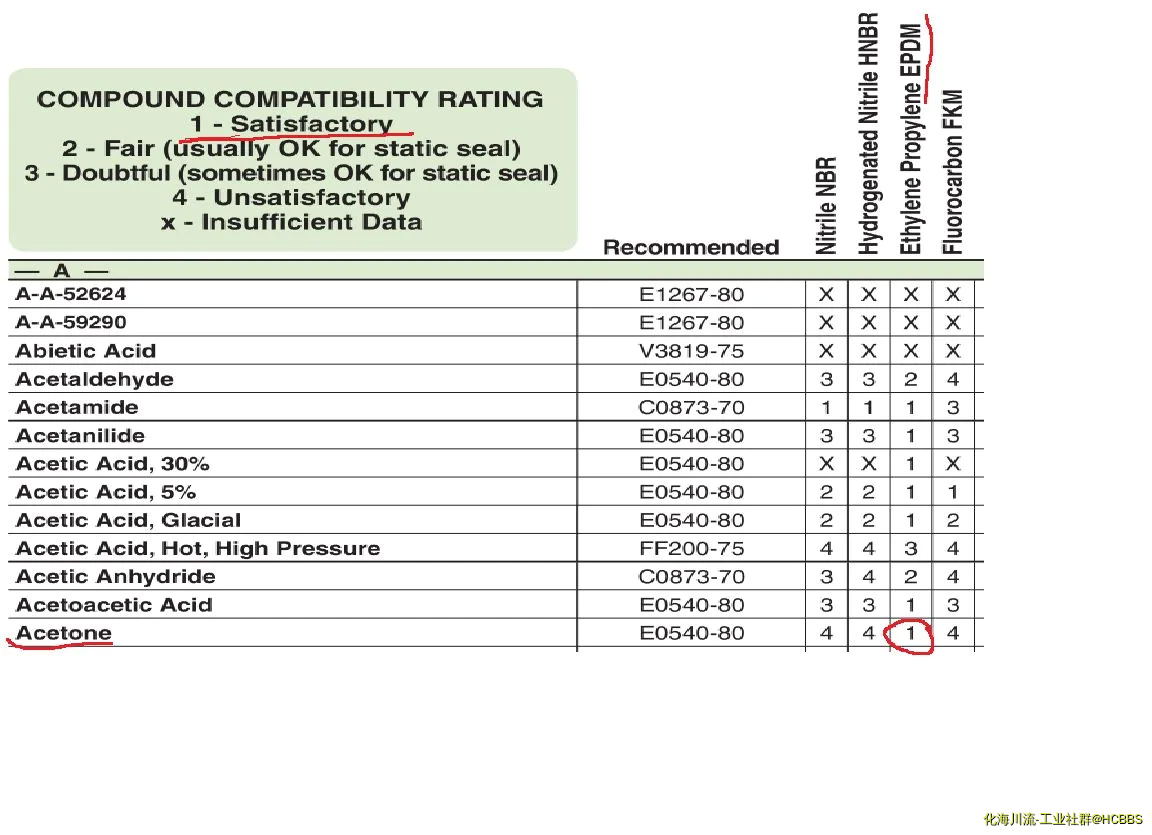

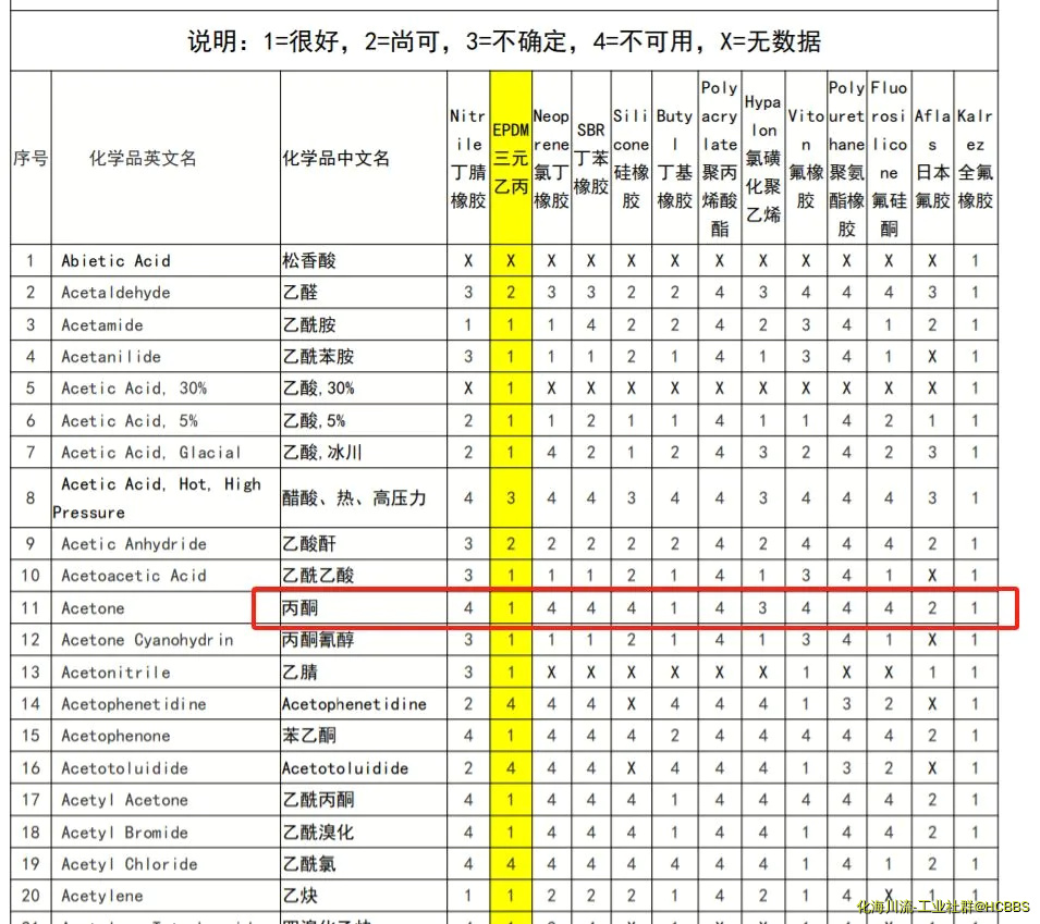

我们有个项目使用到可拆板换,物料含有丙同,130℃,请问使用三元乙丙垫片是否可行?

image.webp ,能吧,温度和介质都算合适

wwyyxxz + 2 深入讨论,大哥能否共享这个表格
回帖奖励 +3 财富值财富

使用三元乙丙(EPDM)垫片处理含有丙同的物料在130°C的温度下可能不太合适。三元乙丙垫片虽然具有良好的耐热性和耐化学品性,但它对丙同的耐受性并不好,容易被丙同腐蚀。建议选择更适合耐丙同的材料,如聚四氟乙烯(PTFE)垫片,这种材料对丙同具有优异的抗化学性能,并且耐高温性也符合您的应用需求。

附件拿去不谢。
楼上的PTFE在板换上做垫片是一种大胆思想,包天级别的。
1、PTFE具有冷流性,长时间压力下可能会出现蠕变,那就是一次性泄露,不像法兰垫片那样保持一条以上的线密封就可靠了,实际使用时还增加了纤维增强或者外环保持。板换密封面那个蜿蜒曲折,那个平整度,压紧以后出现问题的几率会成倍增加。所以不论有没有丙同,基本上很少有用PTFE做板间垫片的。
2、PTFE的压力强度低,一次安装再拆开就是废品了,板换垫片在清理维修时并不需要全部更换垫片,但用PTFE,则需要全部更换。
3、纯PTFE回弹性能弱鸡,改性的膨体或增强PTFE压紧也基本很少回弹(这里因为改性的添加物还会在第4条产生负面作用),板换开工时冷热交错后板间隙的轻微变化它都难以应对。
综上:基本上必然会漏。
4、丙同很神奇,材料手册上,PTFE不溶于任何溶剂,丙同这种溶剂里的青铜,当然不惧,但是有一点,PTFE和热丙同工况会发生溶胀(这一点应该是受纯度和交联物的含量影响而程度不同),根据我实际获得的现场经验,热丙同工况,连管子换热器的管箱垫片都不能用PTFE。
发表于 2024-6-21 08:44:37

也要考虑市场常见的材料问题,目前板换的密封垫主流有EPDM HEPDM NBR和氟橡胶几种,四氟是不错,那么开模和生产怎么处理?

四氟太硬了,可拆板换用不了的吧  详情 回复 发表于 2025-8-15 10:58

是的,所以我说可拆板式换热器的胶垫可选材质就那么几种,三元乙丙  丁腈  氟橡胶,再就是手剪的了,四氟做垫子的话没法做
