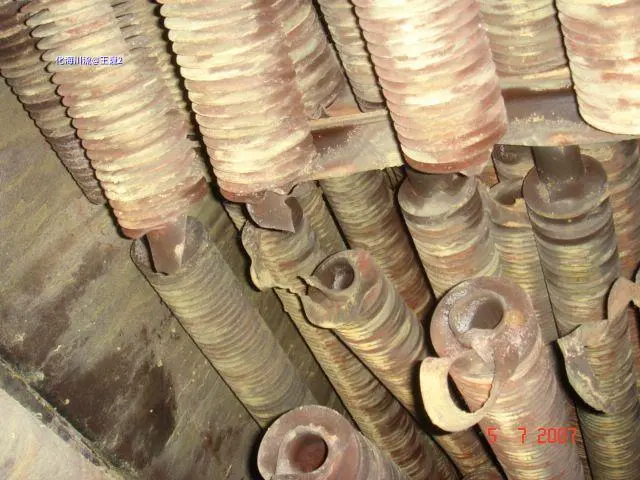

       下图是某石化加热炉GGH空气预热器,采用热管的换热形式。使用3年的情况,空气侧已有部分热管已经断裂,烟气侧结有很多的结垢物,换热效果严重下降。所以对于这样的腐蚀环境中的热管必须考虑防腐蚀对策。

在石化加热炉的GGH空气预热器中,由于热管使用三年后出现了断裂和结垢的情况,导致换热效果下降。为了应对腐蚀环境,必须采取防腐蚀措施,可以考虑使用耐高温和耐腐蚀的材料来制造热管,同时加强运行期间的维护和清洁,定期清理积垢,确保热交换系统的正常运作。

现在通常采用镀搪瓷的,或用双相钢材料,空气侧热管的断裂,从图片看是从热管管子内部腐蚀的,可能与工质有关。

strikefreedomVIP会员 VIP会员 | 显示全部楼层       最后访问IP新疆维吾尔自治区
海川大学四年  |  头衔:  【工程师 化工工艺 生产管理】
第一张图片露点腐蚀比较严重。燃料含硫量要控制,排烟温度要控制。下面的图片,除腐蚀原因外,还应考虑其他原因
