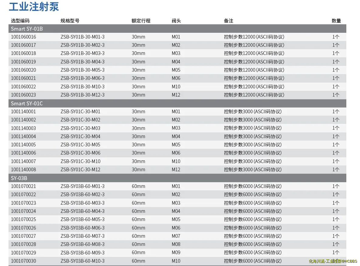

输送介质:10%左右NaOH溶液,常温。
通道位数:14-16
流量:每个通道4-6ml/min
计量精度:+-1%
出口压力约0.2MPa
最好是一进多出的形式,考虑过蠕动泵,但是管子的使用寿命不适合长周期生产。
求海友推荐,谢谢。

您好,根据您提供的参数,推荐您使用隔膜计量泵。这种泵适合输送化学腐蚀性较强的溶液,如NaOH,且可以保证较高的计量精度和稳定的出口压力。隔膜计量泵的工作原理通过隔膜的往复运动驱动液体,避免了泵内部与液体的直接接触,从而极大地延长了泵的使用寿命。同时,这种泵通常设计有多个泵头,可以满足您14-16通道的需求,每个泵头可以独立控制流量,非常适合多通道精确计量的应用场景。希望这些建议对您有帮助。

谢谢 往复式泵不是很适合。

不考虑蠕动泵和往复式泵,也可以选择磁力驱动隔膜计量泵。

有相关产品和供应商推荐吗

的确……  发表于 2024-10-30 13:12
磁力驱动隔膜计量泵不也是往复泵吗?  发表于 2024-10-22 08:51

二楼AI答的把我笑死,隔膜泵。。。海川里现在每个二楼几乎都是AI答的。
看来AI取代人工对化工设备工程师影响不大。
看看实验室的注射泵吧。
