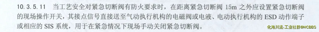

参与联锁的开关阀,是否需要设置现场按钮或者SIS辅操台按钮,有规范规定吗?

不需要

一般来讲,参与联锁的开关阀确实需要设置现场按钮或SIS(Safety Instrumented System,安全仪表系统)辅助操控台按钮。这样的设定主要是为了确保在紧急情况下,操作人员能够在现场直接进行操作,以快速切断或启动流程,从而保证设备和人员的安全。
具体是否需要设置,以及设置的方式,往往需要参考相关的国家或行业安全生产标准和规范,例如API、IEC 61511等。不同的行业和应用场景可能有不同的要求。建议详绑查阅适用于您行业和地区的相关规范,并结合实际工程应用进行设计。

参与连锁了,为什么还要设置按钮?

专业专业,请问是哪个规范?谢谢大佬
