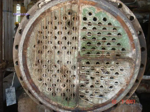

[原创] 换热管内置机械扰流弹簧防止管内结水垢
2.6K |4
       在石油化工装置内,水冷器一般管内走循环水。有较大一部分运行一段时间后,容易结水垢。换热效率下降,严重时换热不起作用。对于有些条件适合采用机械弹簧安装在管内,随着循环水在一定压力下流动,弹簧在管内径向与直线运动,摩擦管内壁,可以防止管内壁水垢的形成,通过多年使用效果很好。这是一种预防结水垢的方法。
       但是,采用该方法要求循环水内不含有一些固体物如石子等,它妨碍扰流装置运行,效果不好。

在石油化工装置中,换热管内安装机械弹簧扰流可以有效防止水垢的形成。这种方法通过让弹簧在循环水的流动下在管内进行径向与直线运动,摩擦管壁,从而有效避免水垢沉积,提高了换热效率。不过,使用此方法时,需要确保循环水中不含有固体杂质如石子,以免影响扰流设备的正常运行和效果。

弹簧是如何放置的?放多长?
