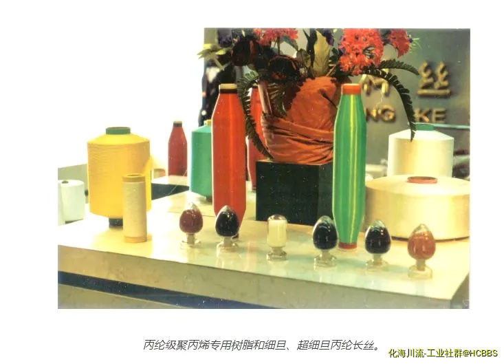

丙纶级聚丙烯专用树脂和细旦、超细旦丙纶长丝。

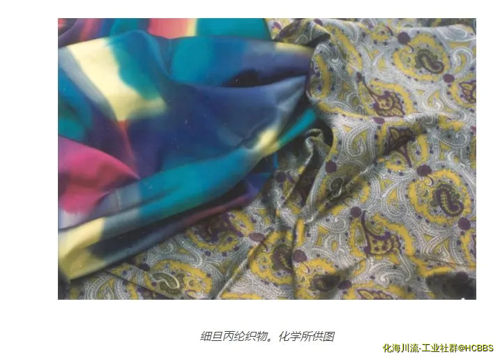

突破之后,再次突破。科研团队从1995年起开展了衣着用细旦、超细旦丙纶短纤维制造技术研究。用细旦、超细旦丙纶制成的织物,有突出的疏水导湿性能,手感柔软、滑爽。细旦丙纶还可以与棉纤维、蚕丝等混纺,制作性能优良的功能服装。
