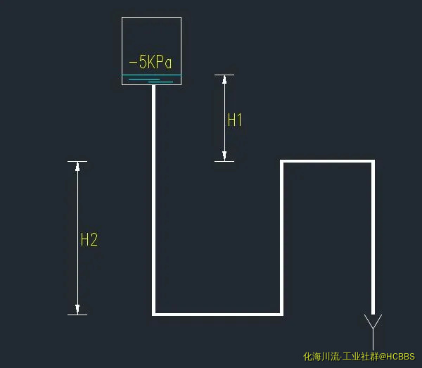

一个装置的自动排水系统,根据压差计算的液封高度是H1 还是H2。

是H2。
发表于 2024-6-17 10:52:23
很明显是H2

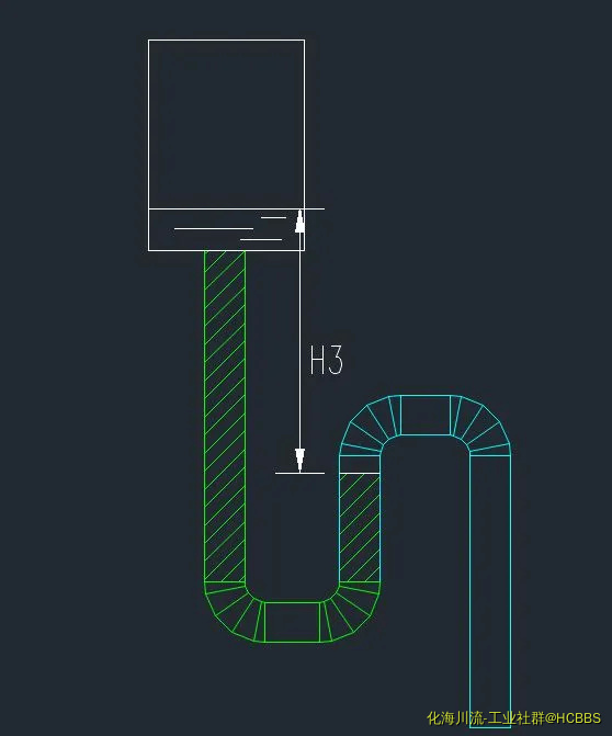

凌_G6z6X楼主 VIP会员 VIP会员 | 显示全部楼层       最后访问IP福建省
正常底部有溶液,不是位差得按H3算吗。。
发表于 2024-6-17 11:55:18
正常底部管道有水,不应该算液面到液面差吗,看下下面那张图
发表于 2024-6-17 11:58:32
对,正常底部管道有水。

7n7x00zq03VIP会员 VIP会员 | 显示全部楼层       最后访问IP湖北省
液封的设置高度取决于具体的系统设计和要求。通常,液封的高度应根据最大的压差决定,因此,如果H1和H2分别代表两种不同的压差计算结果,那么应选择较高的那个。具体确定液封的高度还应考虑实际工况条件,如液体性质、温度、排气量等因素。
