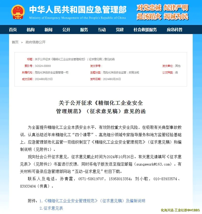

现在可以把意见对《精细化工企业安全管理规范》(征求意见稿)提了。这个规范就包括了对危险化工工艺自动化控制的要求。(http://www.mem.gov.cn/gk/zfxxgkp ... 240826_498751.shtml
