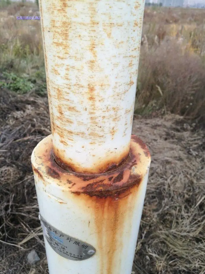

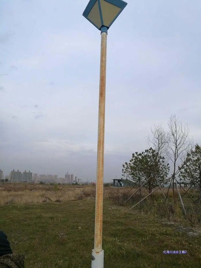

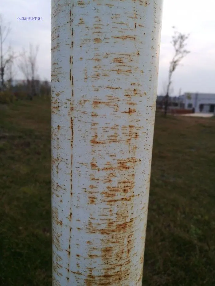

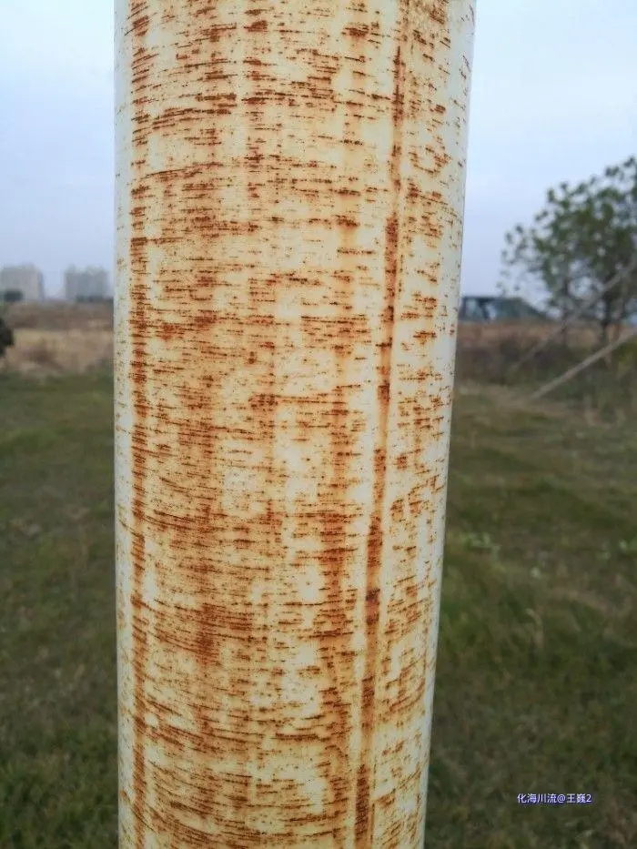

        以下图片是北方城市灯杆,投入使用2年左右,出现金属表面防腐层锈蚀严重。防腐材料为聚氨酯防腐漆,主要表面防护漆膜薄没有底漆,灯杆结构设计不合理。造成防腐涂层过早的失效,影响灯杆使用寿命及装饰性。
       通过这件事提醒我们防腐工程师,对于自己所负责的事一定要按要求进行,把事情做好,杜绝类似这样的事情。
