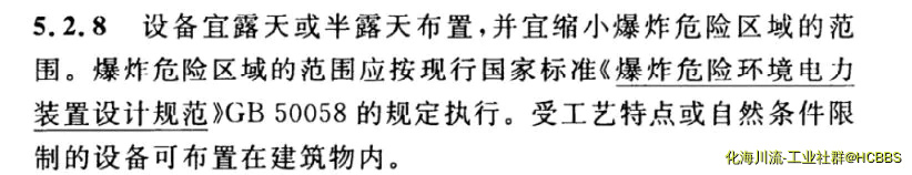

因为生产工艺需要,在装置框架(甲类,构筑物)内设置几个局部封闭生产房间,这样允许吗?各地审图老师的要求不一样,有人认为可以,有人认为不可以(还需要抗爆墙分隔),各位老师怎么看?

防火规上没看到限制,个人认为都是生产装置可以放在装置内,需要注意防火间距

十分感谢!有了规范依据。但是还是要请教一下,这是一套装置,在一个三层露天框架装置内布置的设备房间,如何保证防火间距呢?这是一个整体。
