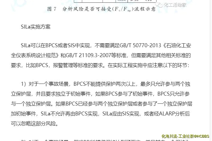

参考这两个截图看下,如果loap分析时候考虑过了过程控制系统理论上建议进入sis或者排除风险,看给你们做loap报告人员的评价
发表于 2024-6-14 16:53:58

biubiu0304VIP会员 VIP会员 | 显示全部楼层       最后访问IP浙江省
这篇文章观点和我上面讲的一样的,SILa能用DCS来实现的前提是:前面独立保护层分析的时候没有用过DCS

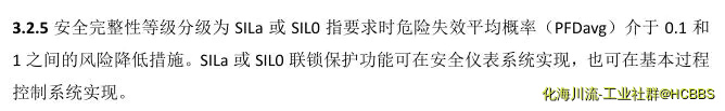

._eQ3qVVIP会员 VIP会员 | 显示全部楼层       最后访问IP浙江省
